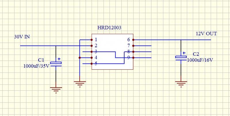

做并联测试,4个HRD12003,带120W的电机负载,发热较大,20分钟后,模块有一个烧坏,难道没有过流过热保护?

我研究过05003有过流保护,12003也应当有。你是不是把管脚接错了?如果接错降不会过流保护的,你怎么接的上个图看看
 楼主| 发表于 2010-7-30 10:06 | 显示全部楼层
回复 2# benli
    就是按照论坛里帖子里HRD05003的接法,1脚4脚接地,2脚输入,6脚输出,7脚悬空,5接8,3接9,4个模块并联,无均流电阻,输入输出均为黑金刚电容。电压输入30V,输出接12V 10A电机,

 楼主| 发表于 2010-7-30 10:33 | 显示全部楼层
回复 4# benli
    感觉应该是一样的,就是电压不一样嘛。图来了

输出输入端电容需要并联多层陶瓷电容,电容离模块越近越好
 楼主| 发表于 2010-7-30 13:19 | 显示全部楼层
回复 6# benli
    并联陶瓷电容只是为了抑制高频纹波,应该跟击穿没有关系,我用过KIC125并联,HRD12005 HRD12008并联均无这种问题,关键是太热了不保护,要不就是莫名其妙就穿了。
