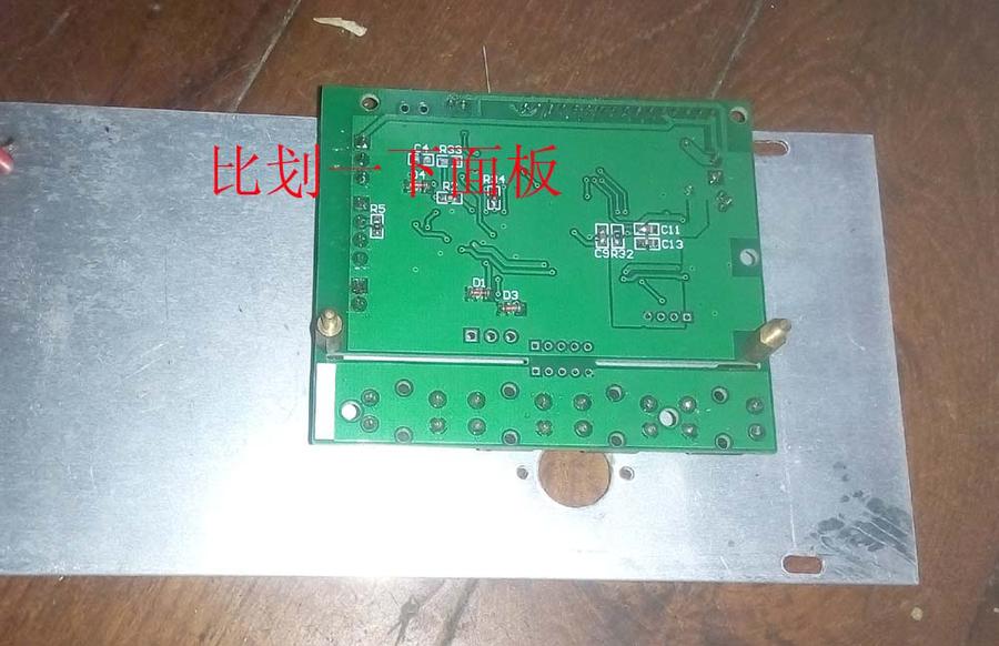

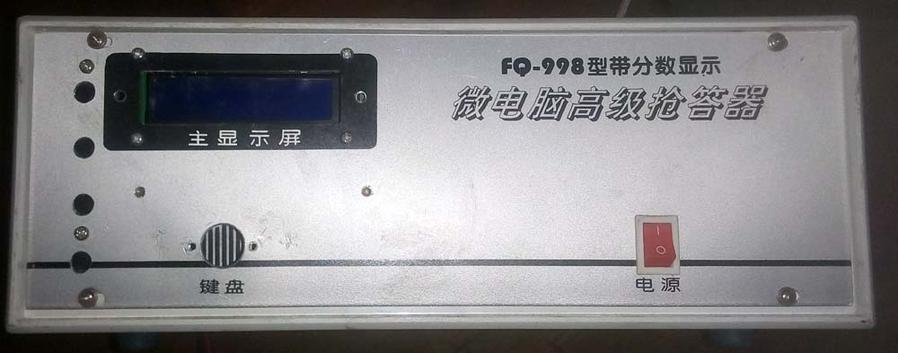

为什么说直播呢?因为还没搞好,正在搞呢,不知道什么时间搞好
话说前段时间着迷电子负载,想搞一台大功率的电子负载,其实我有二台200W*2的电子负载,但是不能联机.想要一台能联机的
于是看中了论坛里某大神的作品,经联系后,成品太贵,决定自己DIY一台.
直付宝直接打款,订了板子,经过漫长的等待,最少有半个月吧,板子寄到了.然后找外壳.
其间电动车控制器坏了, 要买MOS管,于是一起直接订了二十几个二手拆机的MOS管来DIY电子负载,大神好像说这个MOS管比较容易坏
去赛格看了下,一个外壳最少要三到五十
于是又等了几天等机会
其间想用普通电脑小机箱做外壳
后来发现一款机壳很合适,于是搞回来了
然后是散热器

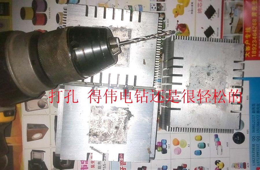

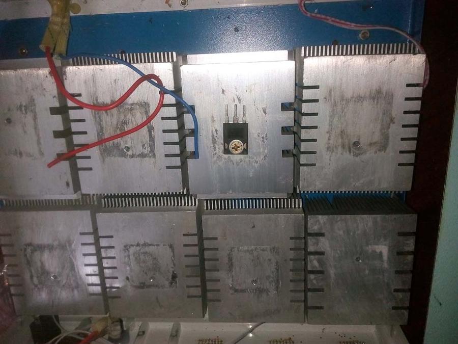

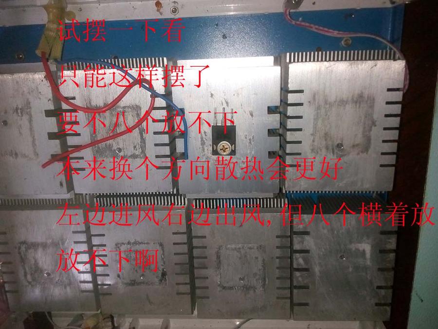

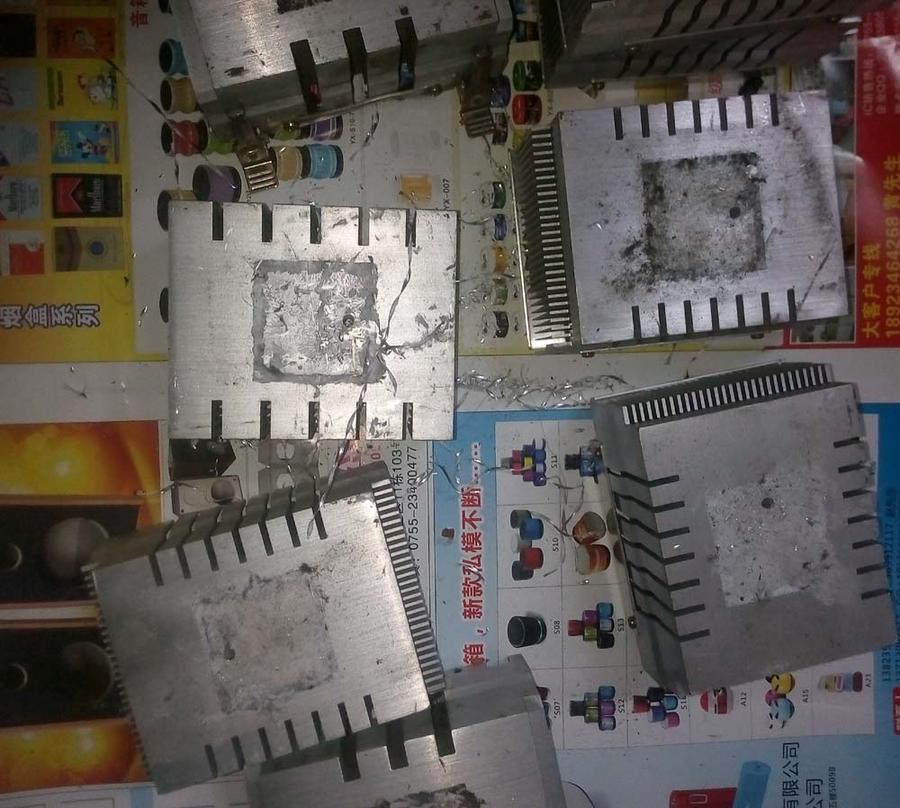

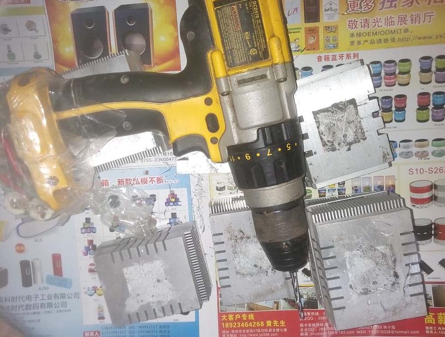

大神说最少要六个MOS管,我就想找一条大大的铝散热片,但很难碰到,又到万能的赛格,一问价,一点点要65元,算了,我有省钱的办法
怕散热不够,我用八个行不,找了八个拆机的CPU铝风扇.

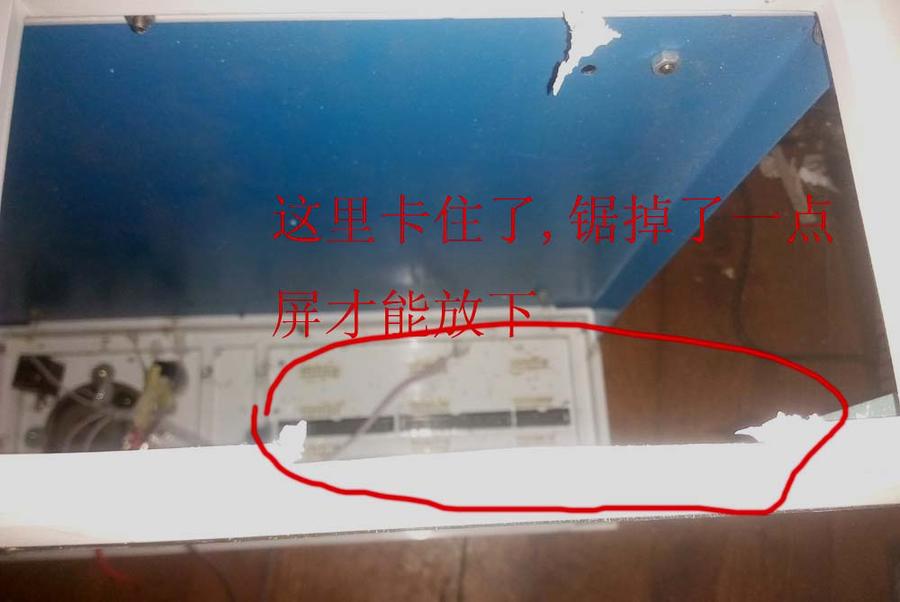

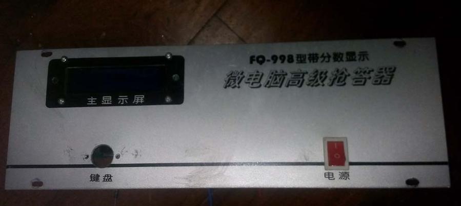

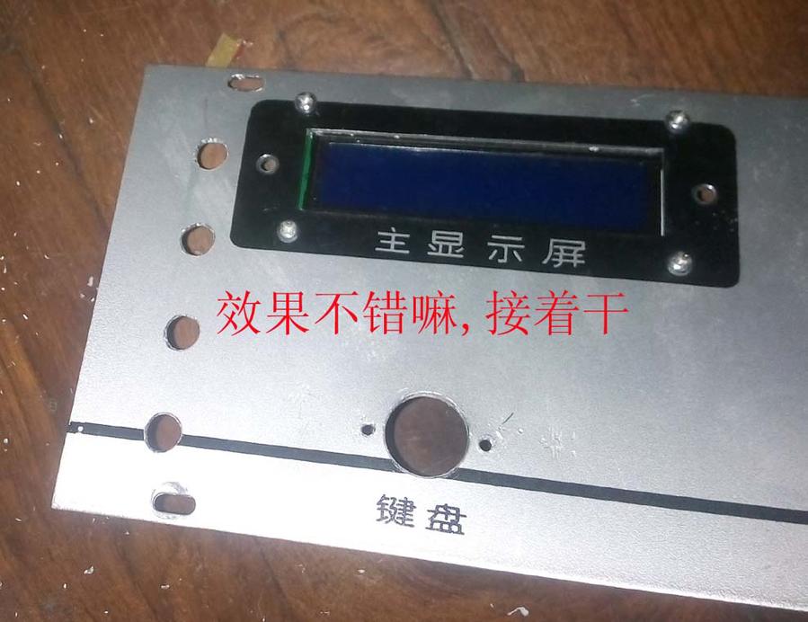

把原来的机箱拆空,发现面板刚好可以装下我的显示屏,大好了,不用开方孔了

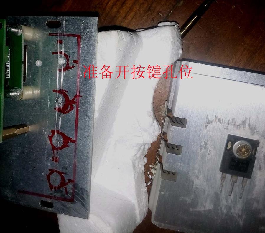

工具是少不了的
按键板是要拆下来的

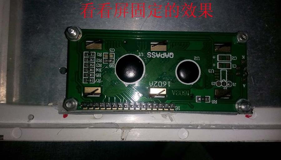

箱子外壳要搞掉一点,不然屏卡住了
固定屏

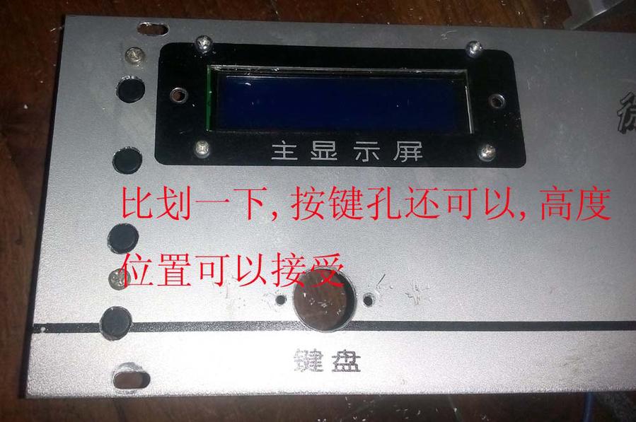

开按键孔
还 不错

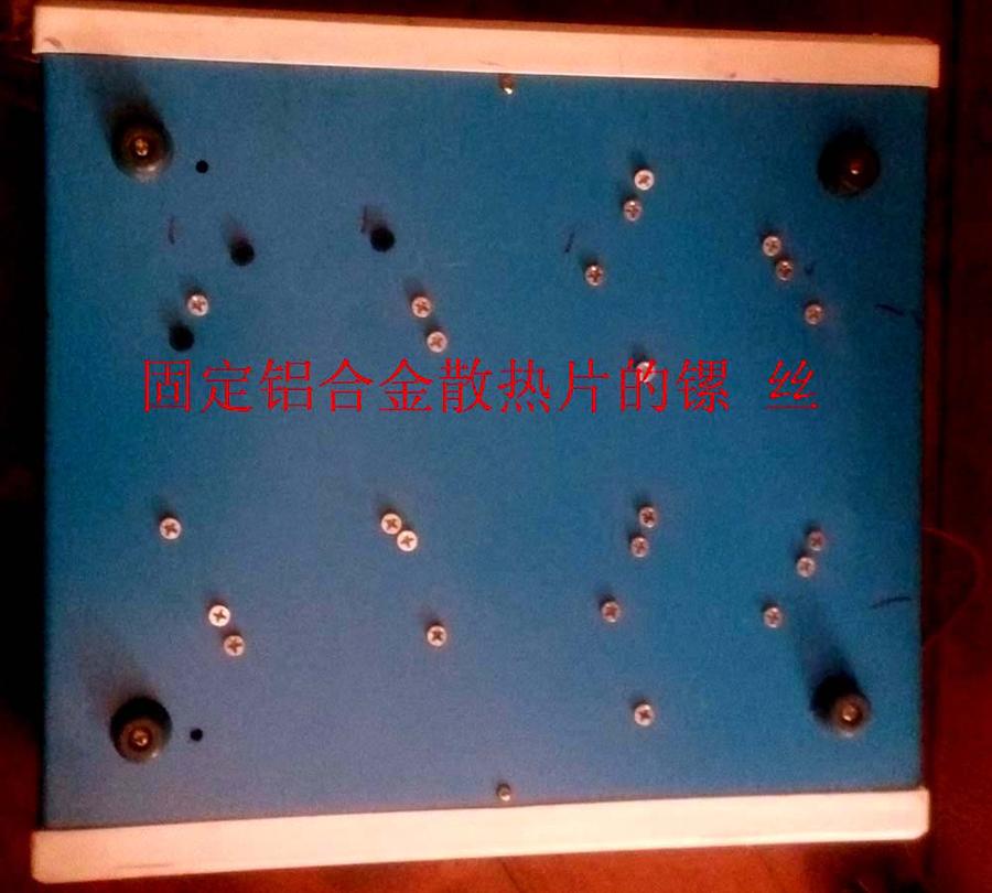

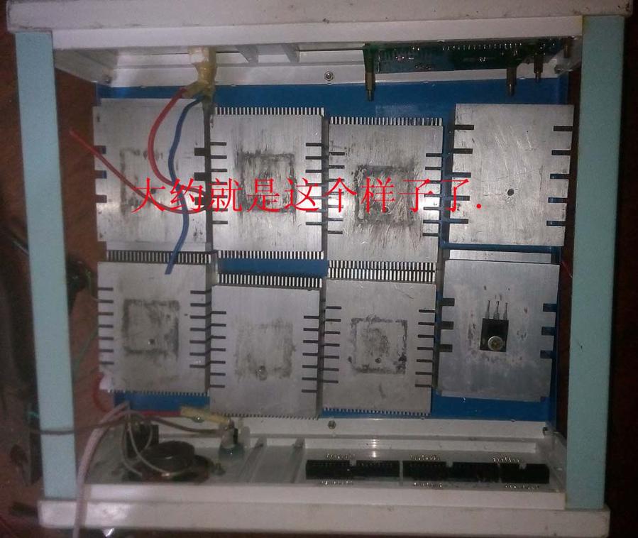

固定好铝合金散热
效果还不错,面板上还要加上接线柱之类的

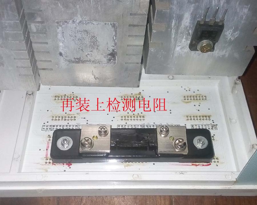

找个地方装上检流器
背面固定铝块的镙丝
