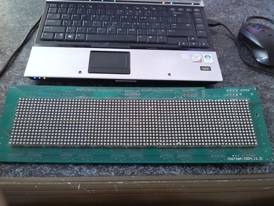

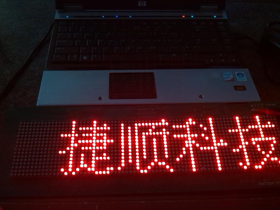

本想自己玩 可是玩不转 有时钟芯片 单片 和其他芯片。。。留高手吧!QQ:110052008  可淘宝交易
正反面
正反面
 楼主| 发表于 2014-11-17 16:25 | 显示全部楼层
沙发  有两块  现做成电子钟  有高手执教也行。。。。。求教或程序
 楼主| 发表于 2014-11-17 16:42 | 显示全部楼层
高手 指教一二也行   怎样搞成电子万年历呢?

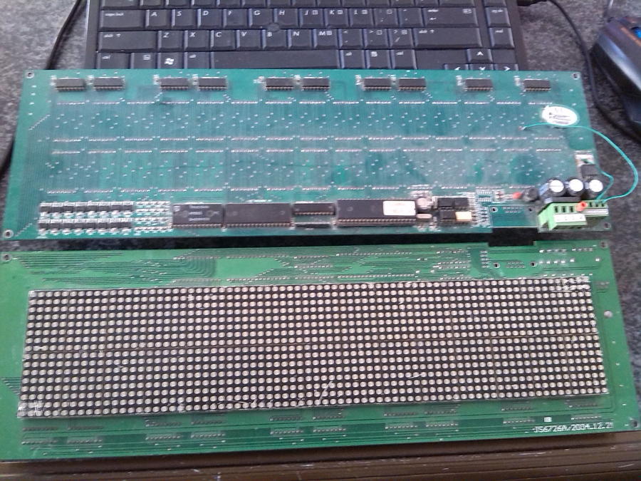

发表于 2014-11-17 19:17 | 显示全部楼层
求背面高清图,可以分析出走线,编写程序。
可以寄一块来,写好程序后寄回。您出邮费即可,打赏一些就更好了,嘿嘿。

发表于 2014-11-17 22:17 | 显示全部楼层
可以寄一块来,写好程序后寄回。您出邮费即可,打赏一些就更好 ...
这都是老板子了,估计折腾意义不大。看得出来上面还有EPROM呢。估计还是老的8031
发表于 2014-11-17 22:19 | 显示全部楼层
看结构,电路图跟通用屏一样,都是行扫描列数据,上排芯片应当是串并转换,有接口定义,网上找个万年历程序改下输出函数即可
 楼主| 发表于 2014-11-18 09:26 | 显示全部楼层
芯片组是  AT89S52+74HC154+29EE020-20+74HC573+74HC595+DS1302+X25D15+65LBC184+521-2
 楼主| 发表于 2014-11-18 09:27 | 显示全部楼层
预留了 串口转TTL电路
