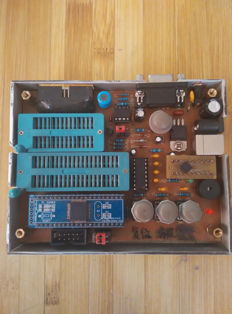

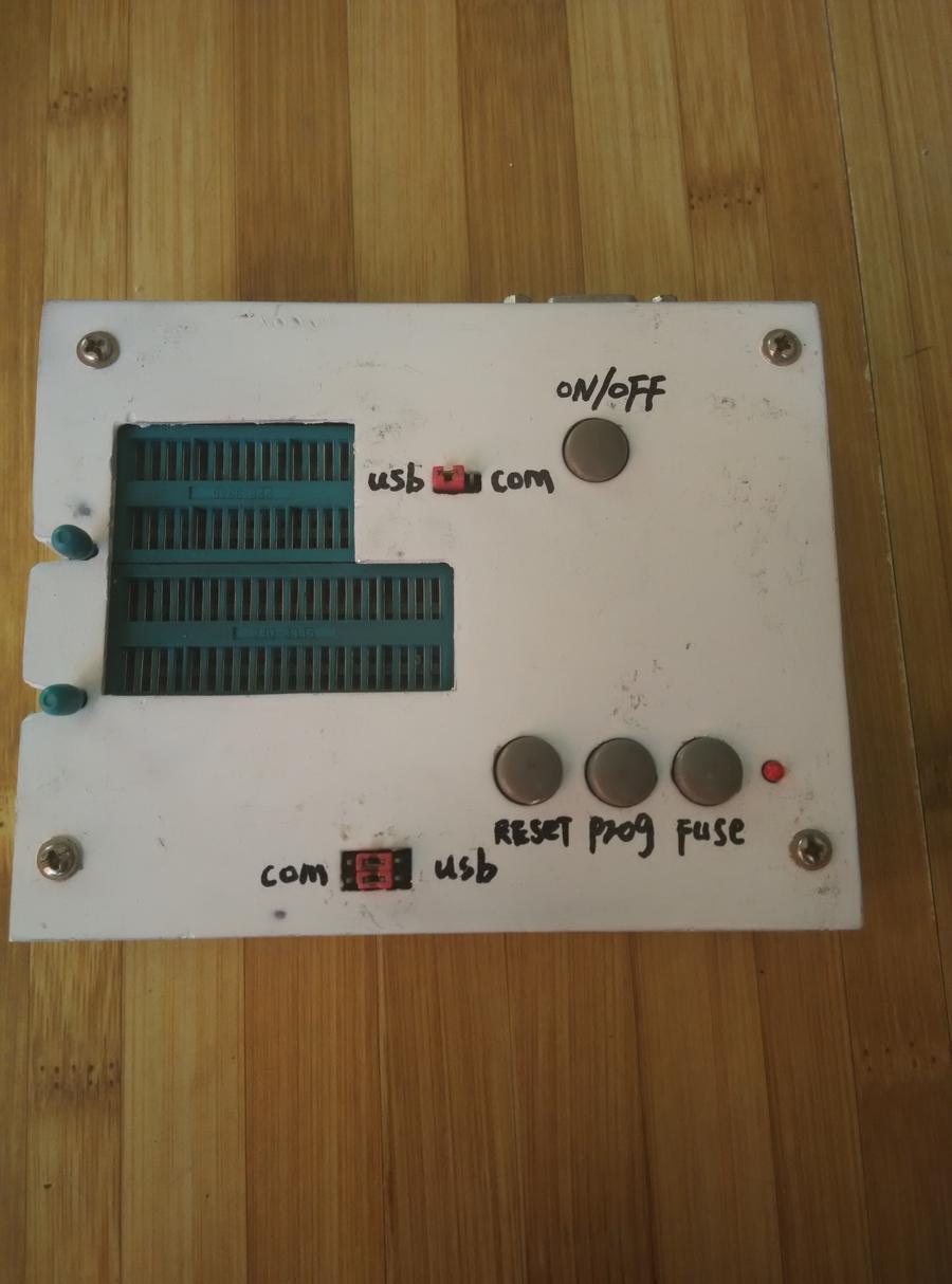

这个是萧天老师的作品,我只是画了个PCB图,考虑到DIY做双面板不好做,所以画了个单面板,这个是USB与串口两用的版本,USB接口那块,我用的是CP2102转的DIP的板,这个是M32脱机版本,可脱机状态下运行。
1.png 二楼的压缩文件包里有相关的资料,两个都要下载,之后在解压
补两张实物图片:

 楼主| 发表于 2014-11-18 07:38 | 显示全部楼层
相关资料PCB是用AD画的。

 楼主| 发表于 2014-11-18 07:57 | 显示全部楼层
自学AD时画的,画了好几天。

发表于 2014-11-18 09:30 | 显示全部楼层
没看到存储芯片,不懂怎么实现的脱机下载。
发表于 2014-11-18 09:39 | 显示全部楼层
请问线路图,软件,固件...可以在那里找到?谢谢!
 楼主| 发表于 2014-11-18 09:40 | 显示全部楼层
m32
压缩包里有
