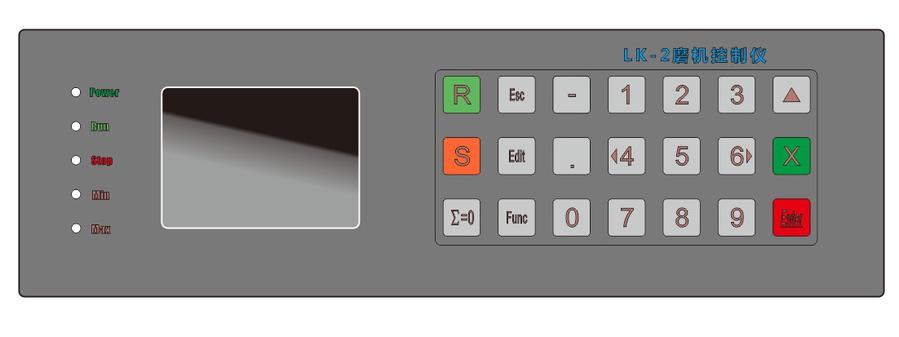

这是我刚做的面板  大家给点建议  我头一次做没经验 这是用坛友推荐的Coreldraw做的
左边是状态指示灯中间是12864LCD
右边是按键
发表于 2014-11-19 00:23 | 显示全部楼层
真西利,赞一个,再雕刻出来就好了
哈哈 都这样犀利了 肯定不是雕刻 我觉得 镜面不锈钢 丝印 才漂亮  发表于 2014-11-19 00:30
 楼主| 发表于 2014-11-19 00:44 | 显示全部楼层
62nxt 发表于 2014-11-19 00:23
真西利,赞一个,再雕刻出来就好了
打算做那种 膜的  贴在PCB面上  按键用 锅仔片   这样成本稍低
发表于 2014-11-19 07:45 | 显示全部楼层
用中文标示多好啊
发表于 2014-11-19 08:00 | 显示全部楼层
用是没问题,但和十几年前的仪表一个面孔,有点死气沉沉,要是能更炫一点才好,还有就是用中文。
发表于 2014-11-19 08:28 | 显示全部楼层
加些白色背景吧,灰色太单调了
发表于 2014-11-19 08:34 | 显示全部楼层
