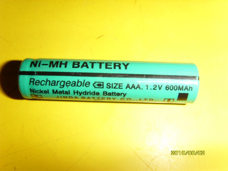

手上有30个左右这样的电池,是对讲机电池里面拆的...不知道能DIY个啥......前几天想做个移动后备电源4.2V 2400MA...可找不到合适的充电器....坛友帮出个主意.. SDC12851.JPG

用7805 之类的做恒流充电,然后用比较器判断电压就可以了。。
最好是单节充

 楼主| 发表于 2010-8-3 00:25 | 显示全部楼层
回复 3# kjspace
这东西有什么
    用呢...自已玩玩而已..从好久的对讲机里面拆出来的.都不知道好坏......

huayuliang 发表于 2010-8-2 23:14 https://www.yleee.com.cn/images/common/back.gif
    这是镍氢电池,用电压判断好象不太准.可以恒流按0.1C充15小时,就是傻充定时.镍电的充满条件判断是挺麻烦的.{:3_467:}

这是镍氢电池,用电压判断好象不太准.可以恒流按0.1C充15小时,就是傻充定时.镍电的充满条件判断是 ...
cosine 发表于 2010-8-3 07:20 https://www.yleee.com.cn/images/common/back.gif
氢电可以用电压增益检测法,当检测到电压增益等于0时结束充电,也可以用温度检测法,
较好的充电芯片为MAX712,713是镍镉电充电芯片

镍镉电常采用-△V的检测法,即检测到电压下降结束充电
较好的充电芯片为 ...
benli 发表于 2010-8-3 07:32 https://www.yleee.com.cn/images/common/back.gif
    我记得好象有什么-ΔV什么的,但为这几节电池犯不上了,直接按0.1C傻充是最省事的。{:3_462:}

反正都是当废电池处理,我想lz也不会很讲究,直接加电合适电压充
