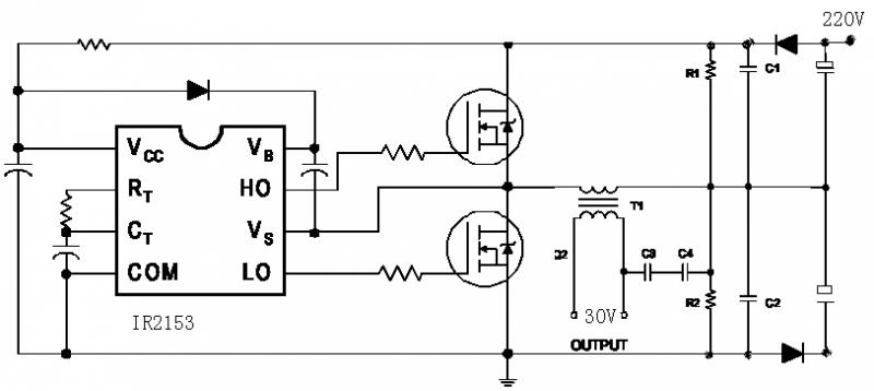

经初步分析,基本了解工作原理了。
一、AC-DC
AC-(IR2153做电子变压器)   ->   DC(2P(FDS4675)、2N(FDS4470),四个MOS管做同步整流)
就是靠近12V输入的磁芯。12V输入也是共用这磁芯做升压。12V输入有PMOS(FDS6679)做开关。
二、DC-DC降压
2NMOS管(FDS4480)降压,L6385为MOS管驱动IC。
整个电源设计基本使用普通元件,如339、324等。确属低成本高水平设计的电源。

AD/DC部分
示意电路图
结构类似电子变压器,空载输出30V 左右
同步整流与12V升压部分电路。
12V输入也是类似电子变压器。因此12V输入,变压后是24V,后面的降压输出自然达不到最高的24V
如果需要多路输出,就在30V接上DC/DC降压模块了。我准备305模块做个5V输出。
降压部分类似3R33,就不分析了。
