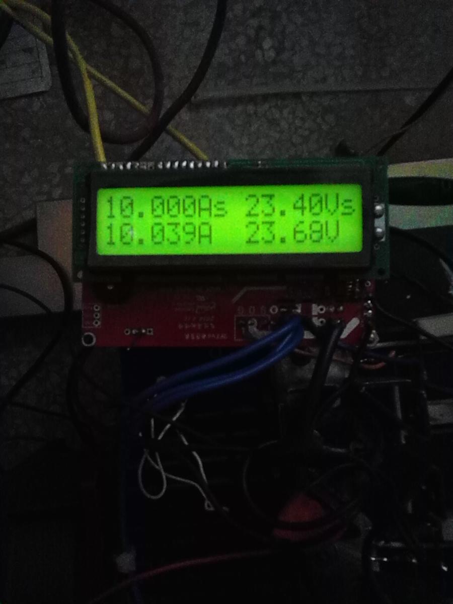

最近托PUR老大的福团了M8V6的PCB开始学装G版的电子负载,一般的小元件都焊完了,到焊那几个电流取样电阻时(R20、R21、R39、R40)有一点小疑问:我们知道G版的新程序是最大限流到15A,一般可能用不到这么大但 10A总还是要的吧。假定是MAX=10A,取样电阻的阻值是 50mΩ。狗狗用的是3个2512的 150mΩ并联,很多人用的是 2个2512的 100mΩ并联。按贴片电阻的规格书,2512的最大功率限制是 1W,但在实际使用中作为取样电阻为了保证取样的准确性降低电阻的温升,取样电阻上的耗散功率取的还有小一些。即使按1W算,3个并联的P(Max)=3W,2个并联的P(Max)=2W,那么这个电子负载在 10A的工况下:         取样电阻总的耗散功率是 P=I^2R=10*10*0.05=5W > 3W / 2W
是我的思路有误还是设计时没有考虑给超过 5A的负载用,或是取样电阻是可调整的(例如用20mΩ,然后在软件里改动相应参数。。。),现在有很多兄弟已装好 M8V6负载了,能说说这个问题吗。

你看看设定10a实际电流是多少??。。250mv最大量程,50毫欧就是5a。要大电流就减小取样。25毫欧就是10a量程。。。

谢谢兄弟的回复,可以这么理解吗?---G版编译好的程序不用改,只变化取样电阻的值,假定最大为 10A,取样电阻为 25mΩ,把那4个电阻的位置都焊上 R100的 2512就OK了。
Po= 10* 10* 0.25= 2.5W, 2.5W / 4 =0.6125W < 1W ,问题就 gone了。

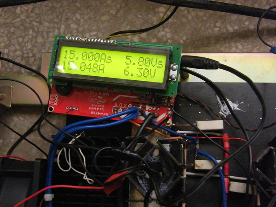

今天上到10A试下M8负载,下星期计划上15A.不过电流值有跳动.
