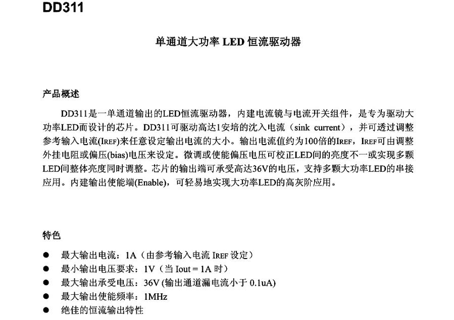

主要用于恒流(限流),使电流不超过设定值。
其次要求响应速度快,压降小。
最好能找到P MOS对管制作的电流镜IC,孪生管温度系数好。
用分立元件制作不方便。用小电阻检测电流响应速度慢,所用元件多。

所以我想找对管固定在同一个散热片上,工作时温度上升一致,温度系数相同。会有更好的表现。

这个思路不错,我要安装的位置空间小,如果能找到像DD311那样的IC最好,分立元件方案受空间、温度系数等限制,没有其它办法时才考虑用。
