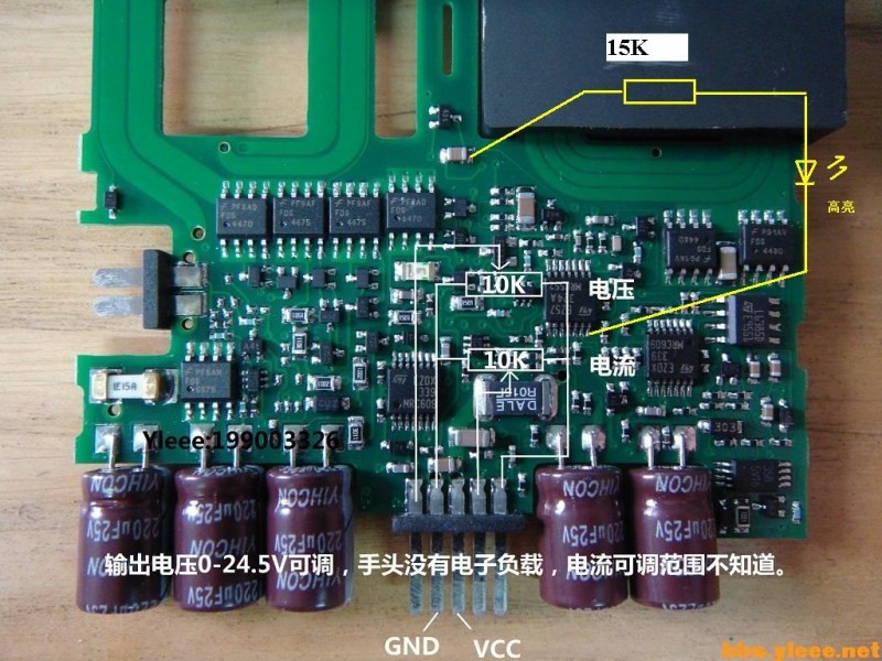

这2个电阻要不要拆啊?我用22K可调按2图的接线后,1图的2个电阻要拆吗?

也想知道,要电流、电压输出最大值,该用多大阻值的电阻。

买来到现在没舍得焊!⊙﹏⊙b汗!我感觉这个电阻没必要摘除吧?用普通碳膜电位器恐怕会调节在高电位时会突变!因为普通碳膜电位器不是线性变化阻值的!但如果用多圈线绕线性电位器!电压变化就会很平滑了!我买了浩淇心俩22K的线绕多圈电位器用在YDS-312上!调整电压就是线性变化的!用普通碳膜电位器就不行!我想这个电源也会如此!

买来到现在没舍得焊!⊙﹏⊙b汗!我感觉这个电阻没必要摘除吧?用普通碳膜电位器恐怕会调节在高电位时会突变 ...
行云流水 发表于 2010-8-3 21:37 https://www.yleee.com.cn/images/common/back.gif
是否线性调节和电位器的材料无关!!
碳膜电位器也有线性的!
发表于 2010-8-4 09:49 | 显示全部楼层
是否线性调节和电位器的材料无关!!
碳膜电位器也有线性的!
benli 发表于 2010-8-4 08:03 https://www.yleee.com.cn/images/common/back.gif
    嗯是的!但我手里都是非线性的!所以调节电压不能平滑过渡!就非线性了!
发表于 2010-8-4 10:20 | 显示全部楼层
行云流水 发表于 2010-8-4 09:49 https://www.yleee.com.cn/images/common/back.gif
老兄你这只是个别情况,很容易误导别人。
发表于 2010-8-4 11:28 | 显示全部楼层
照图一接法那两个电阻相当于并联在你的电位器左半段电阻上。电压调节不是线性,但是感觉影响不是太大。如果电位器只简单的接电压电流调节端和5v端,而不接地端,这两个电阻不拆会造成无法电压和电流调到零而已。具体最低多少与你用的电位器的阻值有关,用的阻值越大,可调范围越大,越能接近零。

我没拆壳,直接焊出接线,只做了可调电压,没做可调电流.电流调整端对5V短接.电压调整用1.5K的多圈线绕电位器,可以从0到24V细调,接个12V的车灯,电流到5A左右,再高没试
