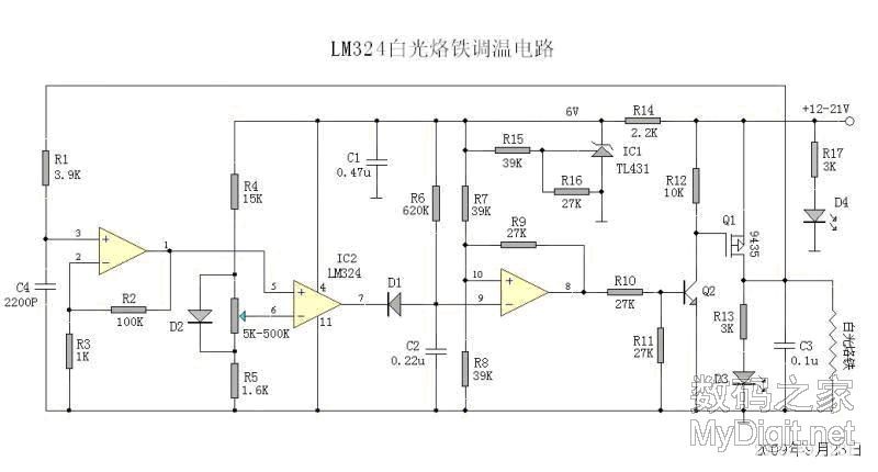

求一个LM324白光温控pcb图
线路图用这个 76_20765_f3b8b5c6e669244.jpg .顺便问一下Q2用9013吧???    Q1 那个9435用我这个9640可以代换吧...... 1111111.jpg
顺便问一下Q2用9013吧???    Q1 那个9435用我这个9640可以代换吧......[这个图有没有朋友能画明了一点...那个LM324就画成长方形的线路图
本人业余菜鸟....谁给一个PCB图

三角形都标了脚号的,数脚一样的

建议用358的,324由于多一级放大,可能抗干扰能力很差
发表于 2010-8-4 08:34 | 显示全部楼层
不同意LS,用324没有问题的,9640也完全够用,自己DIY就是要发挥手边元件的利用率。

我的324贴片版一直正常使用中……
谁没事干嘛拿个手机去干扰它呢。
发表于 2010-8-4 17:51 | 显示全部楼层
我也喜欢用324版的,温度控制精确度高

324的电位器可以随便选
5~500K都可以,没有358要求非得20K

358的也可以用别的阻值的电位器,相关的电阻也改下就行了。

请教一下:线路图中的那个C1   TL431  D
