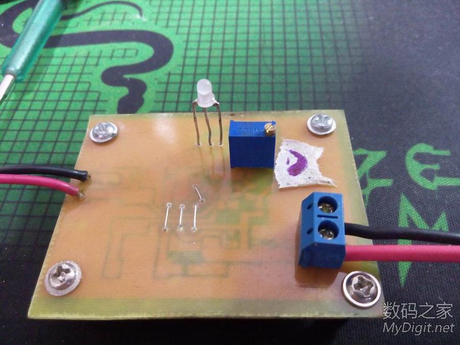

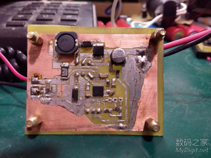

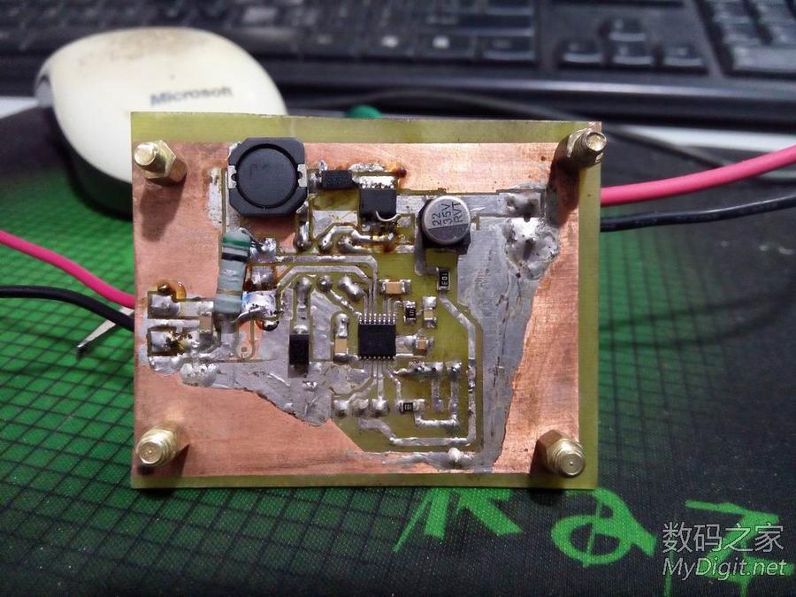

其实早就做了,没接电池时LED会闪,有短路保护充满12.6V停止!最好是配合锂电池保护板的均衡充一起用,电池在串联中使用时间长了难免会有差异。用的专用IC,这个电路是修改版所以有修改的痕迹。

做的很漂亮啊
用的什么IC啊

CN3703
