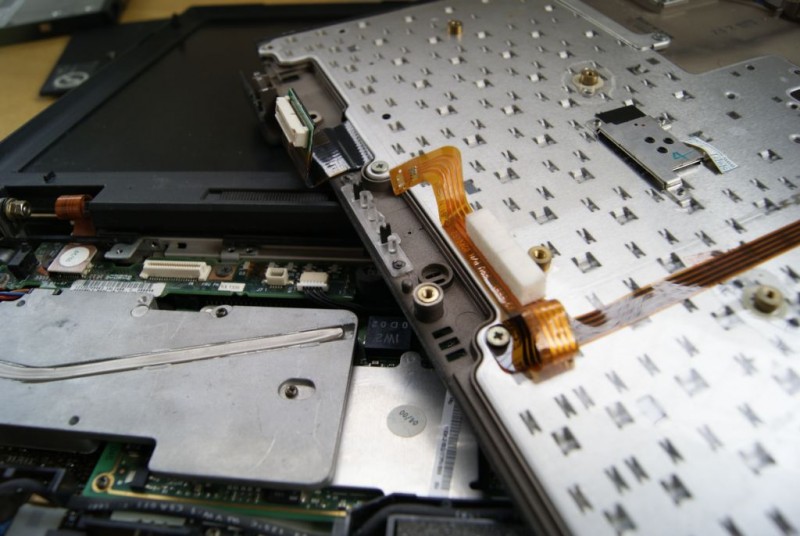

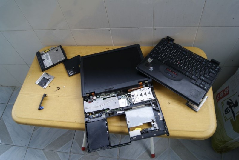

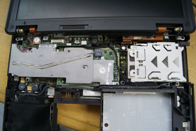

我这两天特别忙,有个中学同学从外地回来,昨天陪了一天,今天领导有客人到,我又陪了一天,NND,连网都没时间上,中午趁休息时间拆了一下,顺手拍了几张照片。
故障现象是按开机键后电源灯亮(黄色),但屏幕无显示。
套用经验,王兄说放了很久没用过了,先检查COMS电池,发现电池两极有一极脱焊,电池是带焊片的CR2032,电压3.06V,用200mA档测短路电流1.2mA,焊好焊片后接上,故障依旧。本想换颗CR2032的,无奈我手上没有带焊片的,用烙铁也不上。虽然内阻已经很大,但对CMOS时钟应该还可以用的,时间紧,没有进一步拆下去,匆匆装起来还原,要等有时间再慢慢拆开研究。装回后居然没有多出螺丝,按我的惯例,一般修好都会多出点东西的,没想到这次没多出东西来,没修好估计就是这个原因了
