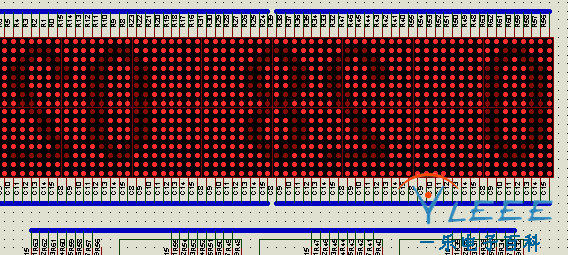

屏终于驱动起来了。。。。改成电子钟了  好像 可是 字左右是反的?
这是怎么回事?求解决。。。。大神们

取模反了  或者你的屏和作者的屏不一样     可能是16行是顺序反了

16行是顺序反了

楼主你的弄好没有,我的也是这样。

数据从尾送到头还是从头送到尾,4-16译码数据取反没有,这个现象我遇到过,正常的显示屏数据是从尾向头送的,

谢谢你。。。已经解决
