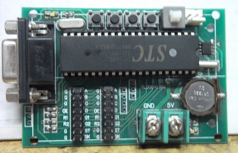

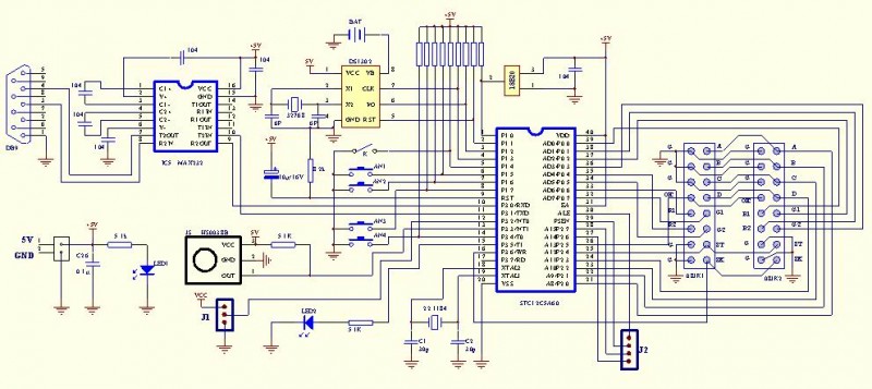

控制板原理图(STC系列)及照片。
控制板原理图(stc系列).doc (47.5 KB, 下载次数: 904)

    好像工程其实并不大,软件的编制才是重点,相比而言,硬件是比较简单的。
串入并出没有实践过,不知在控制点数比较多的时候,能否胜任?

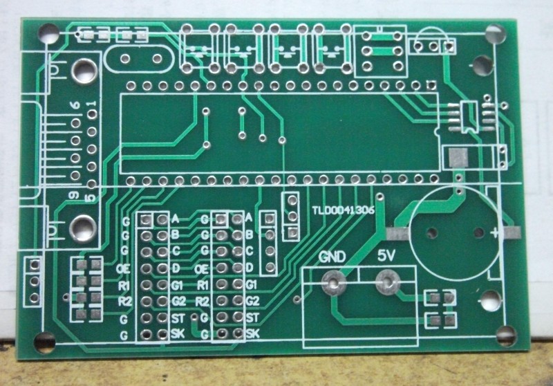

楼主给一个PCB图有吗
 楼主| 发表于 2010-9-18 17:46 | 显示全部楼层

控制板其实还预留了一些功能,比如遥控等,有时间后也准备进一步完善。

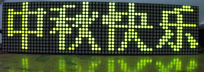

1、先上传一个简单的4字静态程序。
    祝大家中秋快乐!
    (不知是像机不好还是拍照技术太差,照片上点阵色差太大,实际显示的我反复仔细看基本上看不出来。)
