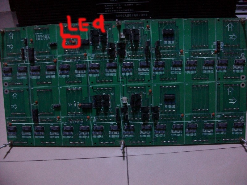

朋友给了3块  32X64 的双色屏,据说好像是从沈师傅那买的,因资料没有无法接,我有08接口的卡,但也不会接。请朋友们看看如何接。 ALIM1381.JPG 在此谢过

你把接口那里拍个清晰的照片,这个看不清。
发表于 2010-8-5 23:30 | 显示全部楼层
刚才下载看了一下,屏上红色部分应该是个发光二极管吧,我好像没有卖过这个屏,不过从电路上看好像是138和595驱动,如果猜对了,接口部分应该是有
A,B,C,D,OE,R1,R2,G1,G2,STR,CLK.符号,如果是这样,只要和控制卡端口一一对应连接就可以。如果猜错了另行研究。

 楼主| 发表于 2010-8-5 23:41 | 显示全部楼层

发表于 2010-8-6 00:16 | 显示全部楼层
可能是这样,仅仅供参考。下载后放大看比较清楚。
