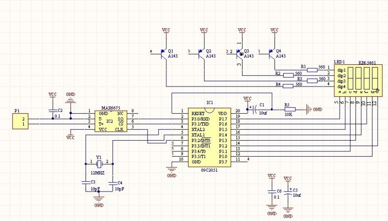

用MAX6675和AT89C2051做的一个温度计

你买的MAX6675多少钱一片,我一月时候做个温度控制的东西用MAX6675,但是温度不准,而且波动相当大

貌似可以少一位

如用4LED,加点时钟程序,一物2用

楼主,好像没有 HEX 文件。。。。。。。P1 那处是接热电阻还是热电偶的,什么型号????

需要K型热电偶,准确度受热电偶精度影响尤其是低温段无法保障,芯片价格较贵,一般应用不适用,还是18B20比较方便!

18B20~~精度也不是很好吧?
最主要的是不适合工业环境。
一般环境,价格也不划算,如果要求精度不高,还不如用NTC电阻。

热电偶测高温还可以,测室温还不够误差的。

pcb 发一下啊!

    不是买的是产品上拆的。哈哈
