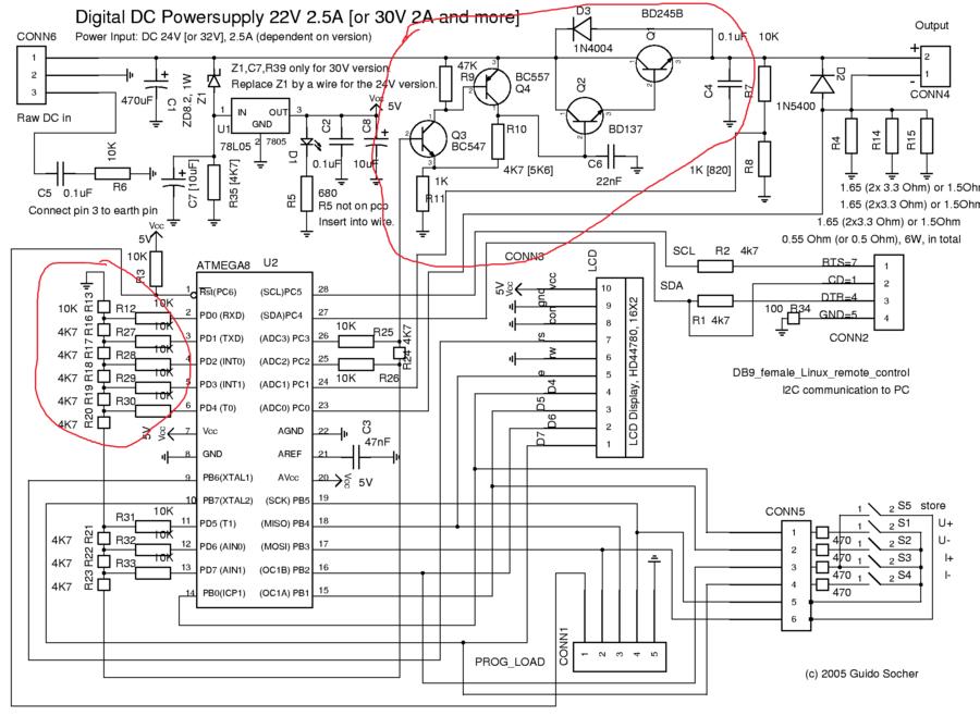

[avr] 请教各位一下,图中红圈处的原理。

1、单片机输出引脚处的4.7K电阻的意义。
2、红圈出几个管子的工作原理1?
发表于 2014-11-30 17:21 | 显示全部楼层
那一大堆4.7k电阻看起来是用来做DA变换的,通过单片机的引脚控制分压电阻接地或接电源的位置,来改变输出电压,从而控制Q3的导通
发表于 2014-11-30 17:29 | 显示全部楼层
这不是那个以前M8做的R-2R电源么,一堆4.7k、10k电阻R-2R T形网络和单片机构成模拟DAC,输出模拟电压通过Q3、Q4控制Q1、Q2组成的复合管调节输出电压
发表于 2014-11-30 17:33 | 显示全部楼层
4K7的电阻阵列用单片机控制组合导通相当于数字电位器,红圈处的三极管组合就是调整电流大小的。
 楼主| 发表于 2014-11-30 17:50 | 显示全部楼层
如果我没数错的话,用了8个单片机的引脚来导通,这个是什么道理呢?另个直接用引脚导通不可以吗?加电阻的用意是什么呢?本人小白、高手无喷
 楼主| 发表于 2014-11-30 18:09 | 显示全部楼层
lddsn 发表于 2014-11-30 17:29
这不是那个以前M8做的R-2R电源么,一堆4.7k、10k电阻R-2R T形网络和单片机构成模拟DAC,输出模拟电压通过Q3 ...
可以详细解释一下他们的工作流程吗?谢谢
发表于 2014-11-30 18:55 | 显示全部楼层
zqdl8 发表于 2014-11-30 17:50
如果我没数错的话,用了8个单片机的引脚来导通,这个是什么道理呢?另个直接用引脚导通不可以吗?加电阻的 ...
图中用了10个引脚
发表于 2014-11-30 19:03 | 显示全部楼层
百度DAC,也就是数模转换,单片机输出是数字量,必须转换为模拟量才能控制模拟电路

 楼主| 发表于 2014-12-1 12:22 | 显示全部楼层
lddsn 发表于 2014-11-30 23:04
你这个图是哪来的
网上搜索到的啊?
特别不明白的是为什么要那么多跟引脚串起来控制开关管?
