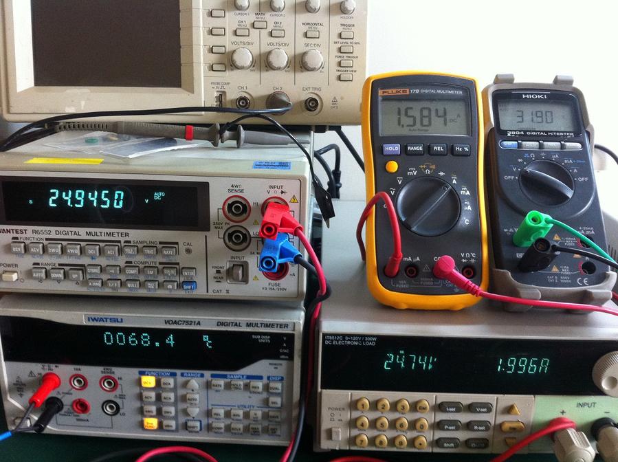

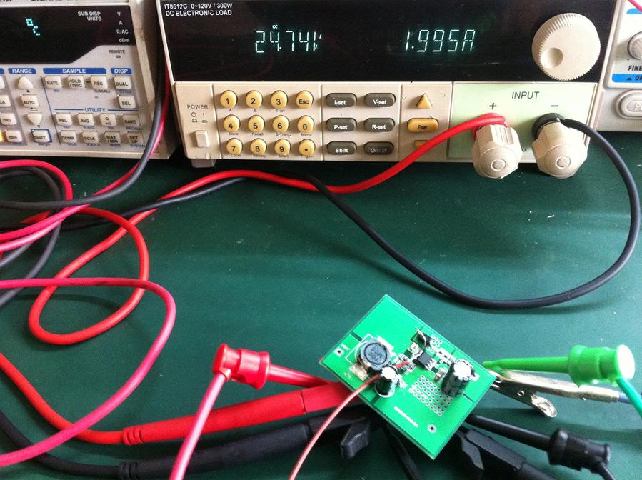

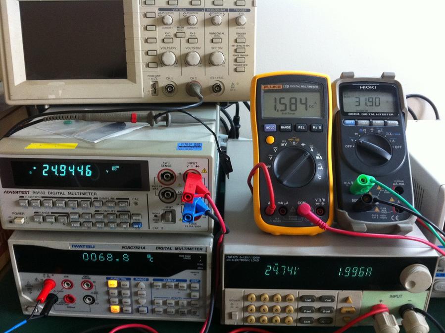

发表于 2014-12-2 11:37 | 显示全部楼层
看不懂图,,,是32转25吗?
我更关心25转19,因为我需要经常放电池的电出来。
而且电流2A好象小了点,一般适配器是3到4A输出吧?
发表于 2014-12-2 11:45 | 显示全部楼层
8=3 发表于 2014-12-2 11:37
看不懂图,,,是32转25吗?
而且电流2A好象小了点,一 ...
可以满足你转19V3A要求
发表于 2014-12-2 15:02 | 显示全部楼层
小学毕业 发表于 2014-12-2 11:45
可以满足你转19V3A要求
搬小凳学习,,,
