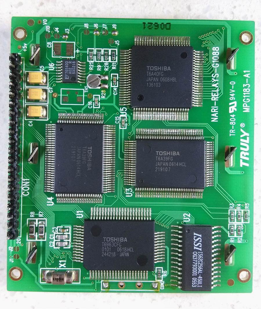

有谁知道这个屏是神马规格
发表于 2014-12-4 10:21 | 显示全部楼层
T6963C?
 楼主| 发表于 2014-12-4 21:41 | 显示全部楼层
本帖最后由 lddsn 于 2014-12-4 21:52 编辑 # o' O6 Z. V8 J0 V6 ~# _
8055 发表于 2014-12-4 10:214 T# V6 `; a' v% w7 m
T6963C?
/ h2 N2 M1 v! i2 g- ]

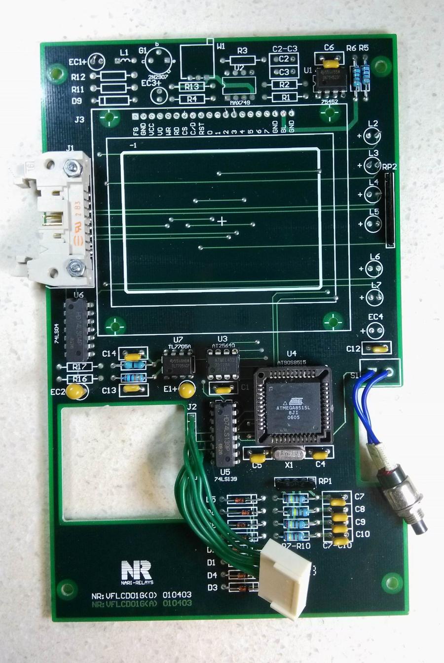

老兄真乃神人也,反面看不到都能猜到,排针双面焊接废了不少功夫才拆下
7 P; {2 G$ L, U6 }' ^+ y IMG_20141204_204002.jpg IMG_20141204_203501.jpg & ]9 c8 j: _' {0 d) {5 h% Q1 {

发表于 2015-7-19 07:17 | 显示全部楼层
好功夫!
$ y  J1 _; Y; x请教下双面焊怎么拆?0 ?+ f) A8 [9 t
一般碰到这种我都是暴力剪断换排针的,还经常坏焊盘。
 楼主| 发表于 2015-7-19 16:50 | 显示全部楼层
kangdage 发表于 2015-7-19 07:17
( M$ K, h" G$ v' o. |9 s" I# ?好功夫!* K# ^; l/ i) \" w/ V$ D" B
请教下双面焊怎么拆?
" \8 D# F0 u' S* _# C, f+ ?9 g一般碰到这种我都是暴力剪断换排针的,还经常坏焊盘。
! g6 ]3 y: d. j. J$ F4 n8 w: k
焊点堆锡,只要温度足够,单排针不是太长的话来回加热等焊锡熔化两头轮流用力拔,多几个来回就可以,没有完全融化千万不能操之过急,免得损坏焊盘,要是有热风枪就更方便了
0 w7 q+ B2 x3 H1 i0 i
