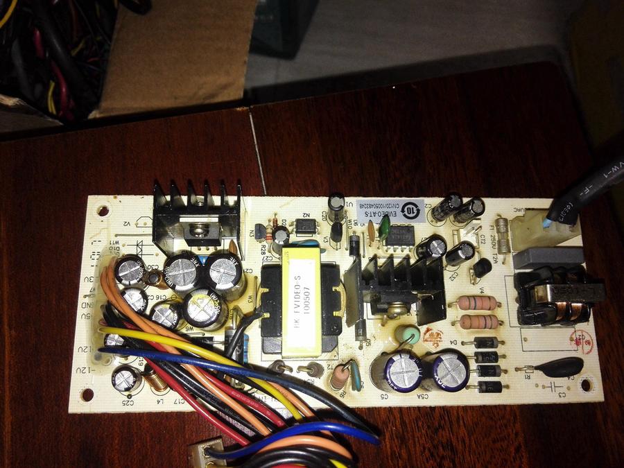

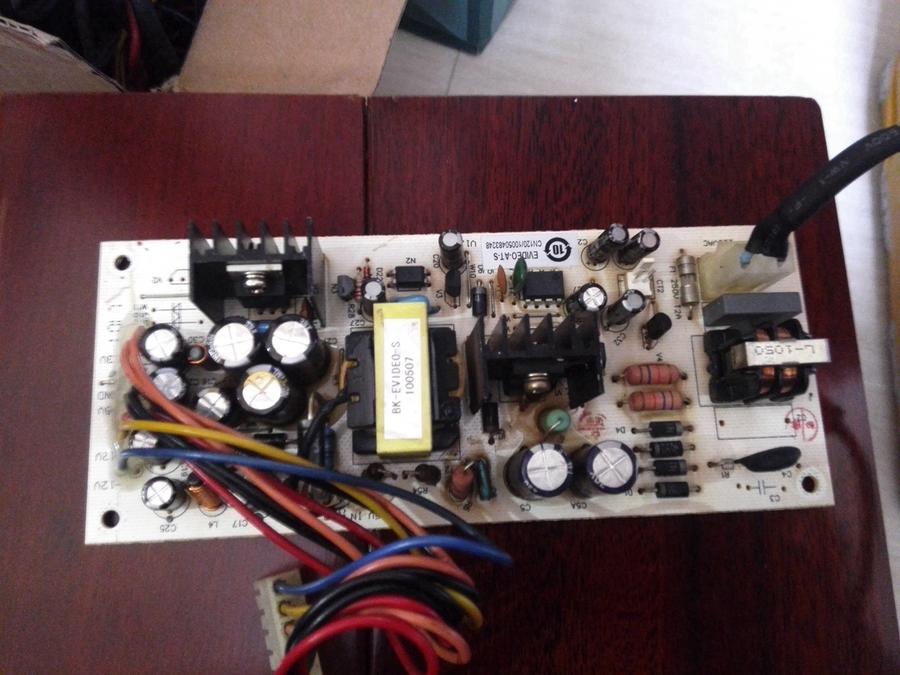

300v有的,其他的大电阻阻值也测到,有个按钮软启动,橘色线有0.111v电压
KA3842A
发表于 2014-12-3 10:57 | 显示全部楼层
你先测下3842 7脚电压多少?
发表于 2014-12-3 10:59 | 显示全部楼层
再把开关管拆下测量有问题没?然后不装开关管测3842的6脚有2.5V左右的脉冲电压没?
发表于 2014-12-3 11:00 | 显示全部楼层
好经典的板子,交换机用的吗?3842,开关管,电流取样电阻容易坏
发表于 2014-12-3 11:35 | 显示全部楼层
重点查启动电阻
发表于 2014-12-3 11:44 | 显示全部楼层
元件少芯片也少应该好修!
发表于 2014-12-3 12:02 | 显示全部楼层
看着眼熟啊,
之前画了低压侧的电路,请参考
这个电源的5V是怎么出来的?求解
https://www.yleee.com.cn/forum.ph ... =34338&fromuid=3569
(出处: 一乐电子百科)
你看看+12V、-12V、+5V和+3.3V都没有输出吗?
如果有些有输出的话,应该是低压侧的有问题,也就是3.3V是反馈到高压侧。
 楼主| 发表于 2014-12-3 12:05 | 显示全部楼层
3q,7脚15v左右电压
没拆开关管6脚0.025v
 楼主| 发表于 2014-12-3 12:06 | 显示全部楼层
freesl 发表于 2014-12-3 12:02
看着眼熟啊,
之前画了低压侧的电路,请参考
关键就是都没有电压输出
 楼主| 发表于 2014-12-3 12:23 | 显示全部楼层
看着眼熟啊,
之前画了低压侧的电路,请参考
果然一模一样,哪家买到的,pm一下吧
