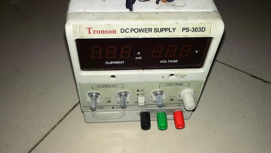

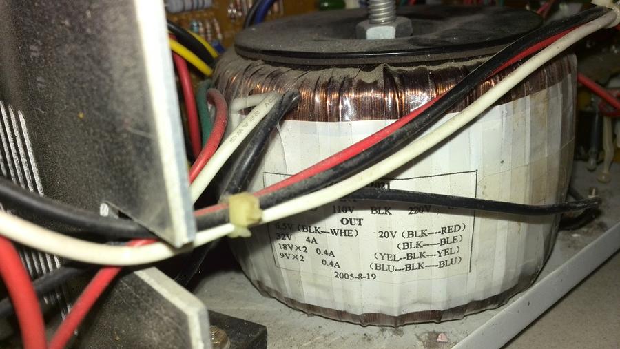

前段时间收了个二手破烂可调电源 PS-303D ,修好了,拆机发现变压器上的标示为 最大32V 4A 150W 请问坛里有没有知道怎么样能调整为 输出30V 4A呢,谢谢
二手电源,前三个电位器全断了,自己换上去的,输出接线端子铜皮也翘了,自己换了接线端子
变压器图
变压器图

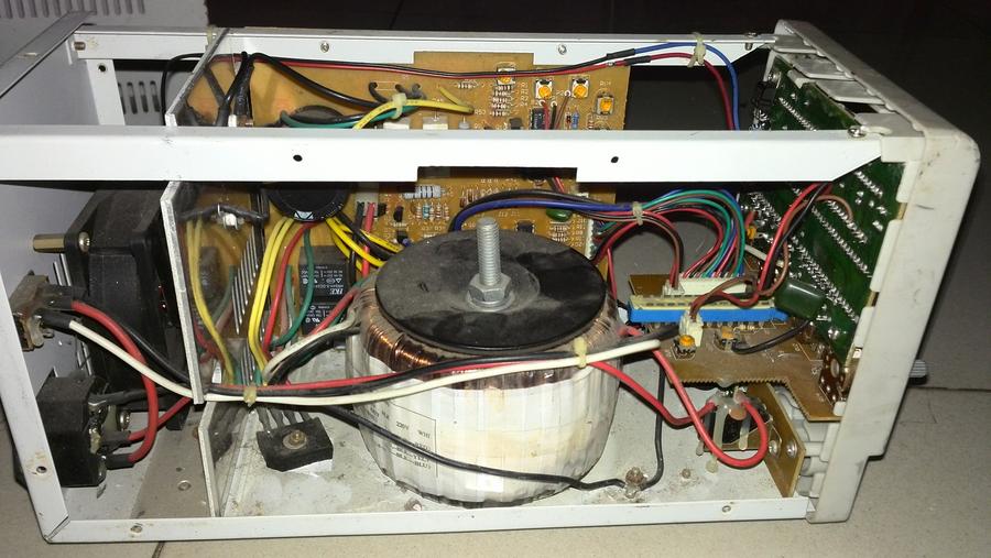

内部图
内部图
7805坏,输出变为7.几伏了,电压电流乱跳,居然没烧表头

我手头的2A的,调节电流的电位器坏了,10K的上了个20K的,结果低电压的时候电流4A+,高电压就没有那么高电流了,估计变压器功率不够。

找内部的可调电阻,有调最大范围的,有调表头的。必要时改一下分压电路。记得一定要确保散热。
发表于 2014-12-8 08:13 | 显示全部楼层
四个黄色可调电阻中的一个,电压降低到1V左右,短路输出,调节到最大电流
32v 4A是变压器参数,电源额定输出是30v 3A,楼主的意思是想把电源输出电流调到最大4A?找恒流电路修改取样参数就是了,只是变压器不是开关电源,电压调整率不是太好,即使输出能到4A,估计电压也会下降很多,有可能不能保证30v稳定输出
发表于 2014-12-8 13:03 | 显示全部楼层
简单方法更换电流调节电位器(粗调节的一个)。或者改变电流取样电阻大小(这个可能会改变电流表显示,有的电源电流表使用取样电阻当电流表头取样电阻使用的,需要重新调节电流表显示)
