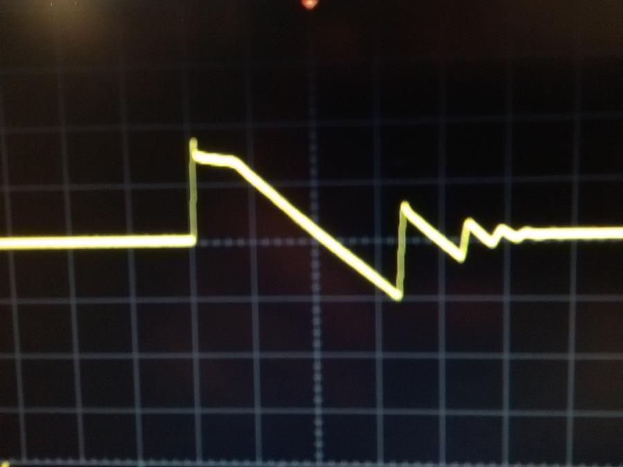

电源设置输出电压5V,最大限流设置在5A,负载最小工作电流0.05A,最大工作电流1A,分别以间隔0.5秒和0.01秒轮流切换工作。
示波器设置,直流方式,垂直200mV,水平1ms~单次捕捉... ... 随机逮了N次,基本都是这个形状。
测试点取电源输出插孔。
图片如下:
0.05A切换到1A
从0.05A切换到1A
从0.05A切换到1A
1A切换到0.05A
从1A切换到0.05A
从1A切换到0.05A
各位看官,仅以上面的条件,你认为这个电源性能如何?

这个纹波是会有的,买的可调电源一样会有
瞬间负载响应一般都没那么快。

今天用此电源来点LED灯,设置在9V和10mA,不停的开关电源,经过N次,灯还是好好的。
再用DP50,同样设置在9V和10mA,经过不到10次通断输入电源,灯就烧了2个。

总体来讲,电压电流都挺准确的,只不过由于是R2R网络,调整最后一位电流值时,可能有时候加一个字时,实际电流不会变化。另外注意哦,这个电源在恒流模式下,当开始恒流时,电压初始下降值小于200mV时,显示的电压是不变化的,(实际是正常变化),听说好像是为了迎合大部分人的需要,他们说这电源为啥老跳动呢,可能这部分不懂电源的人是他们客户中最大的部分吧,都为他们而改变了 ,我给他们工程师(正好是原始设计者接的电话),给他们反映这个情况时,他说,他本来是把这个电压阀值设置在20mV,可能是失误吧,变成了200mV。还说, 如果我给他们邮寄回去,可以按我的要求做一些改变。
