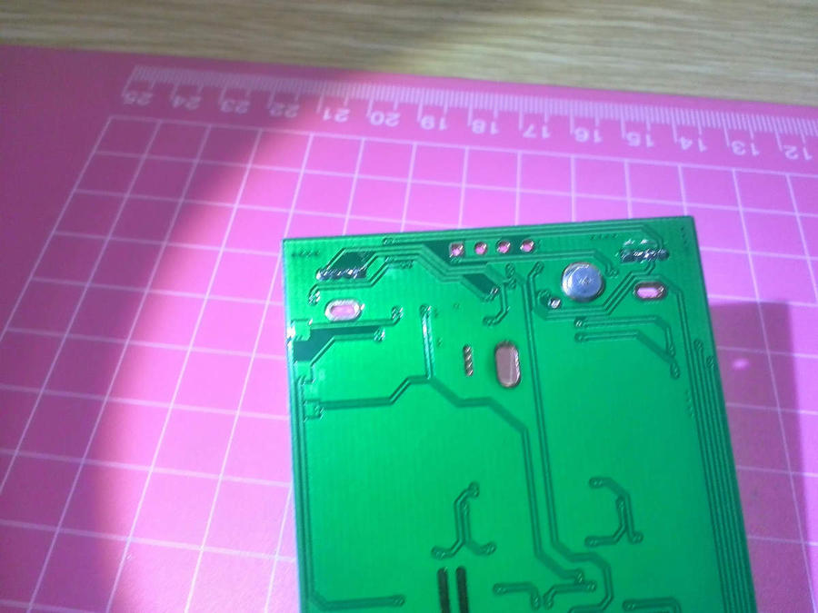

前一段搞了个圆柱形锂电充电器,此贴主要是作为固件更新和大家讨论软件BUG以及DIY之用~大家测试固件中发现什么问题,以及有什么建议,均可在此提议,有条件的,即可加入下次改进内容,无条件的,我会回复原因。
关于如何烧录固件,先说下烧录接口的引脚定义吧:
下图中,方形焊盘为1脚,依次为:VDD,GND,NRST,SWIM,其中VDD要接3.3V电源,不要接错。ST-LINK需要自备哦~
烧录软件请下载ST TOOLSET
地址:http://www.st.com/web/catalog/to ... 807/SS1747/PF210567
下载安装时候会叫你装驱动,都要装~
然后打开开始菜单st toolset目录下Development Tools目录下的ST Visual Programmer。
然后,不管进行什么操作之前,请先read一下datamemory(就是EEPROM),并且把数据保存下来。
然后就可以刷入下面的固件了~(注意是写的program memory里面)
原厂固件: RC0.1.rar (5.93 KB, 下载次数: 473)
测试固件V0.2: TEST 0.2.rar (5.84 KB, 下载次数: 470)
V0.2测试固件修改部分:
1:长亮转闪判断迟滞加大,过滤部分接触影响。
2:4.2V档位和4.35V档位截止电压上修20mV。目前中心点为4.19以及4.34V。
3:2A槽位开放蓝色充电状态,截止电压为4.29V中心点(不一定好使,仅供测试)
4:杂七杂八BUG FIX。
