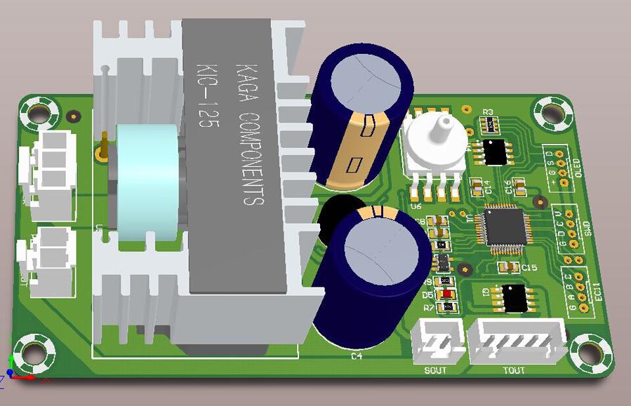

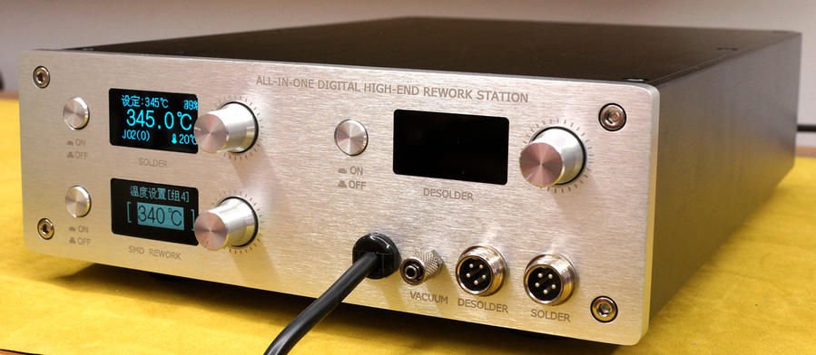

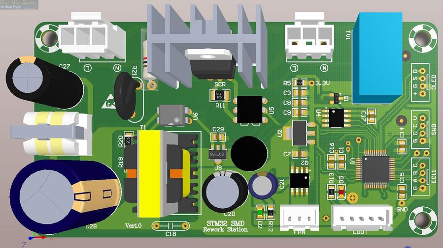

一直想拥有一套效果好体验好的多合一焊接维修工具
在CNC大神的强力支持下(程序编写,电路PCB设计)
完全由单片机控制的多合一系统基本成型了 多功能集合一个机箱,功能和电源完全独立控制
功能:
1---T12焊台 ,工频变压器隔离电源+DC-DC稳压输出24V直流电压供T12控制器
      各种待机休眠模式,温度校准,换头分组切换。。。
2---热风枪,采用无刷风机,风量,温度,预置温度风量分组调整。。。
3---真空吸锡器,单片机内置真空负压压力检测控制,大流量气泵
     采用白光204原装吸嘴,空吸负压不低于-50kpa,最高-80kpa
4---电镊子。。。。。
先上两个图嘚瑟下,整体组装进行中!

发表于 2014-12-14 13:33 | 显示全部楼层
真漂亮,不错。成本需要多少?
发表于 2014-12-14 13:34 | 显示全部楼层
做这么漂亮,不出套件就是耍流氓
发表于 2014-12-14 13:35 来自手机 | 显示全部楼层
高大上的系统,值得拥有。

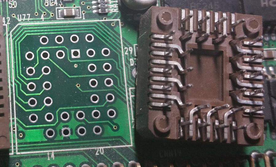

测试吸锡器的部分效果
回复 1 0
发表于 2014-12-14 14:24 | 显示全部楼层
不建议要这个白光吸锡2手洋垃圾  快克有一个吸锡手柄总成 全新300元 耗材
头才30元  貌似高频加热的 秒杀白光 支持国货 支持开团

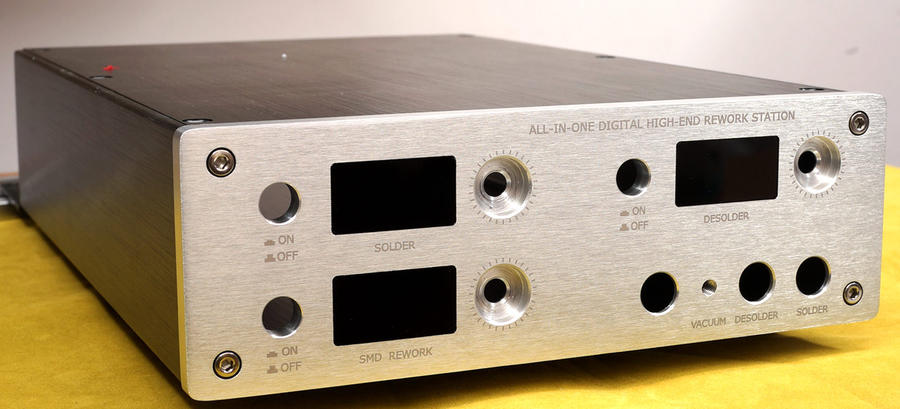

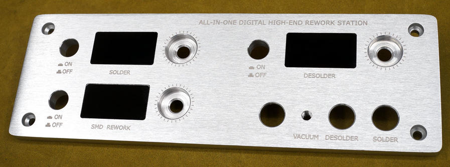

发表于 2014-12-14 16:38 | 显示全部楼层
我也想像楼主那么折腾,可惜外壳没法加工啊……
话说楼主这东西做的真心不错啊,看着都眼馋
