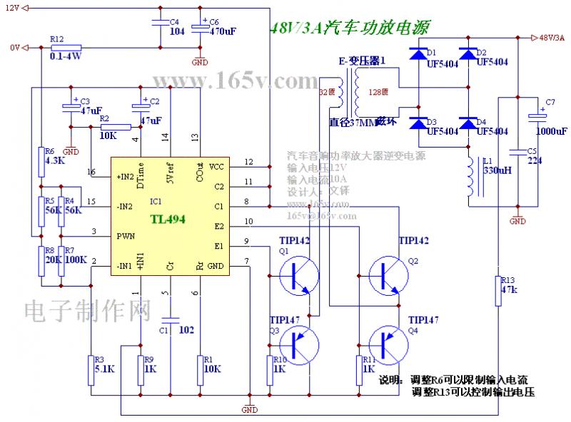

发表于 2010-8-15 22:52 | 显示全部楼层
回复 16# benli
    单端的也可以,只是成本会高啊!
给你个电路参考吧!这个电路就不错,带变压器隔离的!不过不是单端的哦.
如果需要还可以加上调节电路!具体方法就不说了,大家都是明白人!
发表于 2010-8-15 23:14 | 显示全部楼层
回复  benli
    单端的也可以,只是成本会高啊!
给你个电路参考吧!这个电路就不错,带变压器隔离的!不 ...
leesy737 发表于 2010-8-15 22:52 https://www.yleee.com.cn/images/common/back.gif
这个电路不符合楼主的要求,只是变化器变换,并每有隔离,隔离还需要加上光耦
 楼主| 发表于 2010-8-16 11:42 | 显示全部楼层
谢谢各位,我的电路已经出来了,初步试验到0-5A/0-25V,用的王老板惠普2500MA/32v电源,效率80-90%,下一步加入恒流部分。
附上个输出部分电路。
发表于 2010-8-16 13:50 | 显示全部楼层
谢谢各位,我的电路已经出来了,初步试验到0-5A/0-25V,用的王老板惠普2500MA/32v电源,效率80-90%,下一步 ...
my1048 发表于 2010-8-16 11:42 https://www.yleee.com.cn/images/common/back.gif
实物试验吗?
还是只是仿真?
 楼主| 发表于 2010-8-16 14:37 | 显示全部楼层
实物试验吗?
还是只是仿真?
benli 发表于 2010-8-16 13:50 https://www.yleee.com.cn/images/common/back.gif
    当然是实物,三极管用的是1815和1015,仿真没有TL494元件库,用了个信号源代替,续流二极管是IN5822肖特基,MOS用的是IRF630,电感用的是AT电源里输出电感5V组两组串联70UH左右,由于器件限制5A没有敢长时间工作,但是输出20到24V时波形有自激现象,还待进一步完善。
