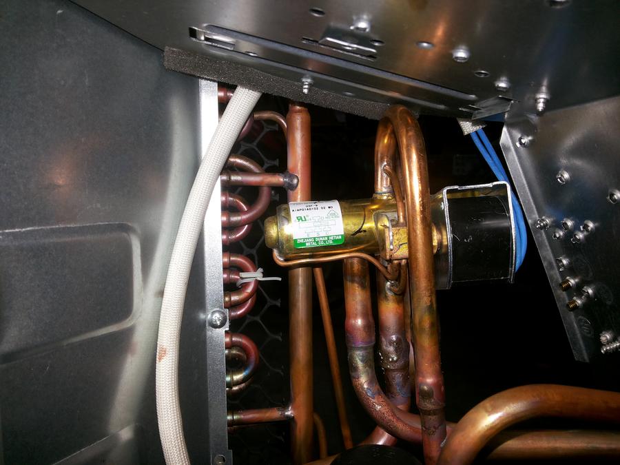

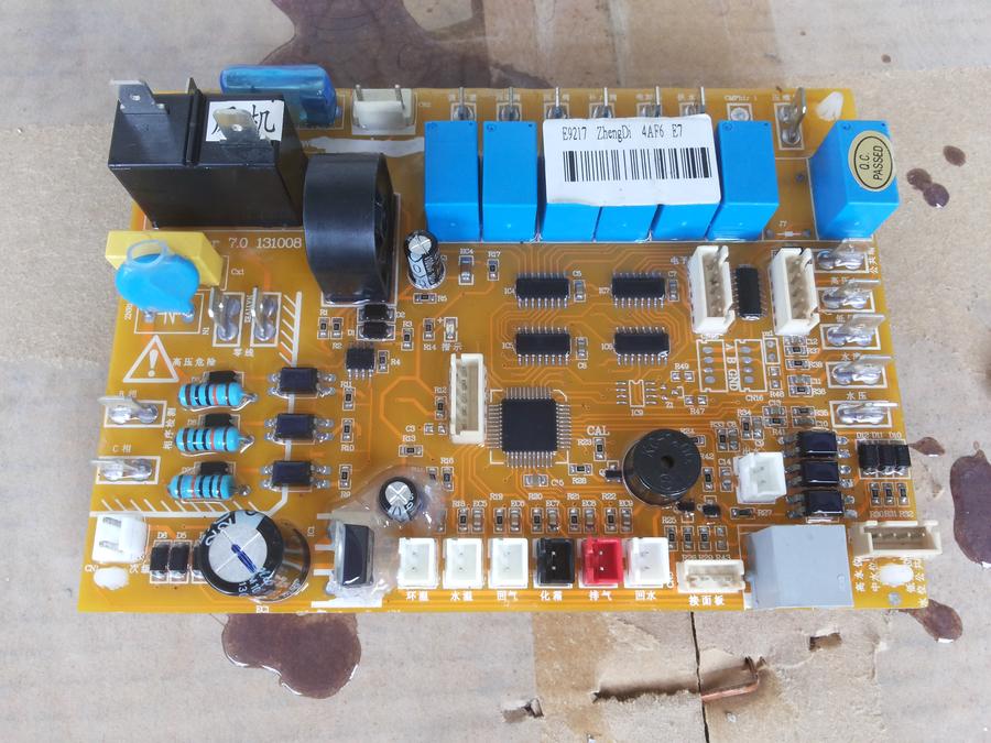

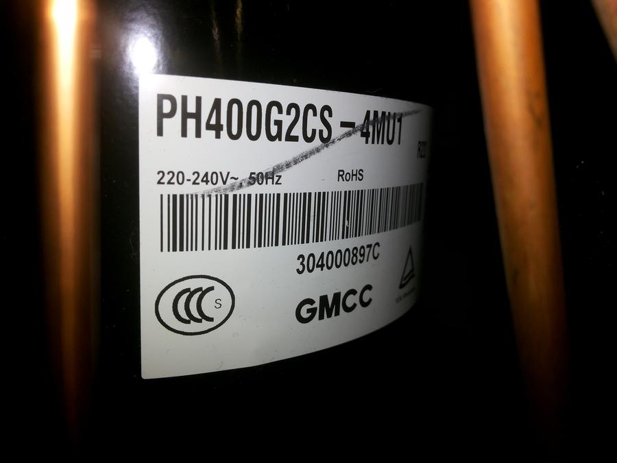

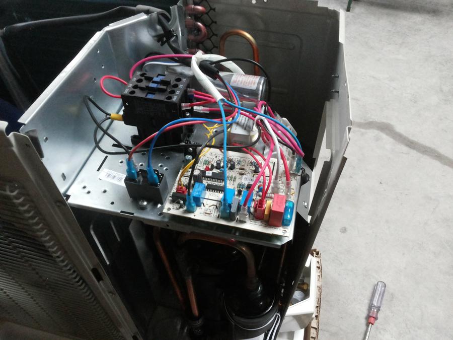

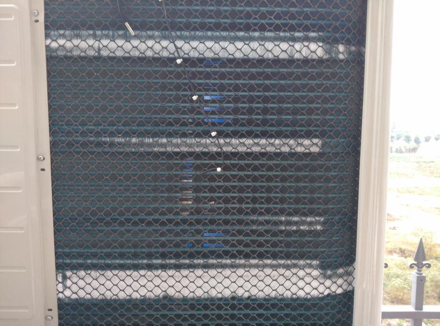

大概去年的这个时候,在朋友处无意中提起安装热水器,朋友说安装空气能热水器吧,我当时一听,新词汇,第一次听到,有点高科技,高大上的感觉,当时就说我还是回家上网了解一下吧,回到家后上网,初步了解,原来所谓的空气能就是利用压缩机进行热交换,就像一台空调的原理一样,只不过空调制暖的时候是对房间加热,而空气能热水器是对水箱里的水加热而已,国内的厂家很会唬弄消费者,把空调改装一下,马上变成空气能热水器了,售价涨了许多,就像当年的VCD一样,变换着很多叫法,什么超级VCD了,什么SVCD,DVCD,所以决定自己买配件组装,2014年3月,在淘宝买了一台冷暖型的3P空调外机,耗费2650元含运费,接着又在淘宝购买了3P高效罐|3P热泵热水器换热器,耗费650元,含运费,再买空气能热水器的控制板,含运费295元,0.5吨304不锈钢保温水箱,1300元,不含运费,送货到家花费了180元一共1480元,2手进口水泵,耐温110度的,陆陆续续买了5台,包括改装用的铜泵头,耗费将近1500千元,到最后实际使用只有1台,因为功率小,只有96W,扬程也小,使用两台水泵串联也达不到理想,出水量不够,后来又买了一台国产全新的750W,扬程18米,耗费639元,才解决问题,期间买变频器,买恒压供水控制板,买压力变送器,买水位开关,花费了将近1000元,到最后只使用118元的压力开关,高大上的恒压供水系统放箱子里吃灰(得出结论,普通家庭用水,不需要变频恒压)。

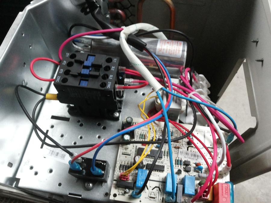

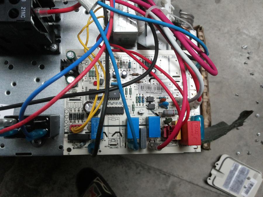

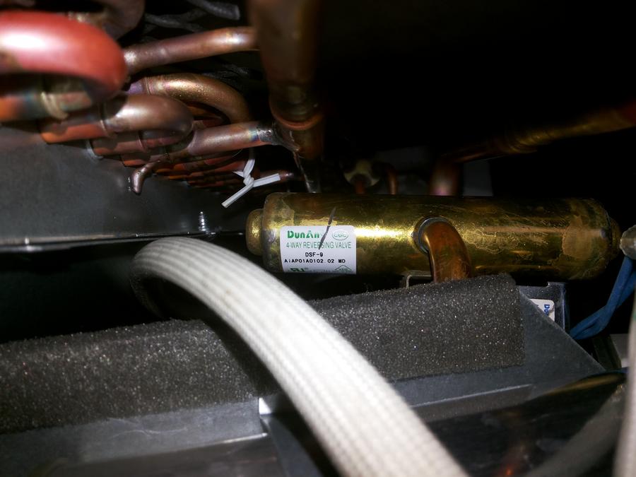

第一次开机调试时,因为控制板上的出气温度探头最高热保护是110度,所以经常性报故障,一时找不到原因,又是加雪种,又是抽真空,反反复复,买了一瓶10公斤的雪种到最后都用的所剩无几,怀疑热交换达不到要求,重新买了一台标称7P机用的套管式热交换器,耗费1150元,结果问题还是没有解决,怀疑管路接错,当时以为空调外机不管制冷还是制热,都是小管是出气,把它倒过来接,还是没有解决问题,后来论坛上咨询专业人士,得到答案是制冷小管出气,制热反过来,大的出气,小的回气,没文化真可怕,闹笑话不说,还走了很多弯路,还多花钱,再后来,百度谷歌无数遍,得知压缩机最高工作温度120度,超过自己会断电保护,我心一横,把出气温度探头拆了放一边凉快去,从此这个世界安静了,再也不会报警停机了,或者是加热最高温度设置为39,或者夏季还没有来临,目前也还没有碰到压缩机自保护停机,一切正常运转着。
时间来到14年12月,“工程”耗时10个月,不算人工费,总共花费将近9000元,终于完工并正式投入使用了,其间更改无数次,都是没有文化惹的祸,现总结几点供想自己组装的朋友参考。
1,条件允许的话水箱是越大越好,当然,外机的压缩机也得大,我现在用的是500升的无承压水箱,3P普通空调外机,水箱就是一个带保温的普通水箱而已,无承压水箱意思就是使用时需要用水泵供水,无法利用自来水的压力进行供水,但有它的好处,就是温度可以保持恒温,不会在使用过程中混合冷水,我目前温度设置在39度,不用混合冷水就可以直接洗澡,设置39度恒温的好处马上体现,还有一点是节能,一般压缩机制热的极限温度听说最高也就是60度,个人没有条件验证也就不讨论是否真实,就算能达到60度,那也是效率特低,利用压缩机进行热交换加热温度越高,效率越低,所以设置加热温度39度,在洗一次澡光从节能方面,比加热温度55度再使用冷水混合所耗费的电能是要少的,如果再加上舒适度,那是非常有划算的。
2,设置加热时间在中午,因为中午一般是环境温度在一天中最高的,在这个情况下开机运转会比晚上开机加热来的更有效率,也就是环境温度高,加热的时候更节能,(看到有网友说晚上电费便宜,本人在广东,只有阶梯电价,但没有峰谷电价,不分峰谷计费的,也就是晚上的电价跟白天是一样的。
3,有条件的话,热交换器选择换热系数大的,换热效果会更好,也可以选择盘管式的,直接浸泡在水箱里加热,不过本人开始选择的是壳式换热器,后来因为调试时出问题,在没有弄清楚问题所在的情况下又改为套管式热交换器,走了很多弯路。图1是壳式换热器,图2和图2是套管式换热器
