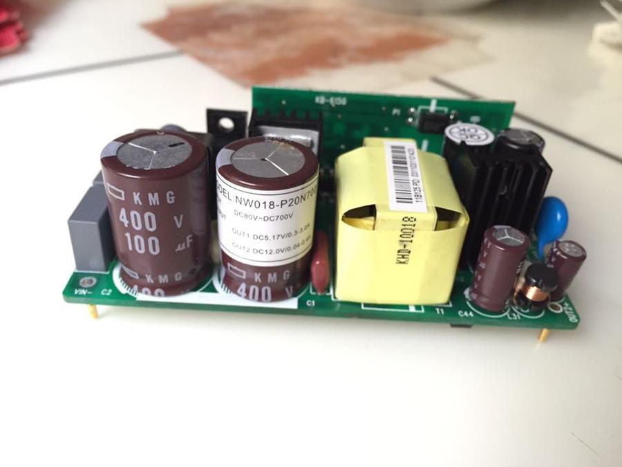

发表于 2014-12-18 17:56 | 显示全部楼层 |阅读模式
输入:DC80V-DC700V
输出:1:DC5.17V/0.3-3.0A
           2:DC12.0V/0.04-0.4A
想改成交流220V输入,该怎么动手啊
发表于 2014-12-18 18:17 | 显示全部楼层
交流220V 整流不就行了吗!
发表于 2014-12-18 18:19 | 显示全部楼层
这么宽压的输入……前面加个整流桥就好了么……
发表于 2014-12-18 18:20 | 显示全部楼层
在输入端前加入滤波,整流。电容就行了
发表于 2014-12-19 22:25 | 显示全部楼层
功率不大的样子
发表于 2014-12-19 22:50 | 显示全部楼层
做工还行。。。
发表于 2014-12-19 23:44 | 显示全部楼层
这东西哪里搞到的。
超宽输入电压。
估计反激的可能性大。
搞个回来接在380上不错。
板上有emc和大电容,直接整流就行。
但整流在前端的话,emc就没有多大作用了吧!
 楼主| 发表于 2014-12-20 11:35 | 显示全部楼层
kangdage 发表于 2014-12-19 23:44
这东西哪里搞到的。
超宽输入电压。
估计反激的可能性大。
买回来的
发表于 2014-12-20 22:43 | 显示全部楼层
2枚100uf 400uf的电容,小电流有点浪费了。前面加个1000v耐压的桥就可以了。
