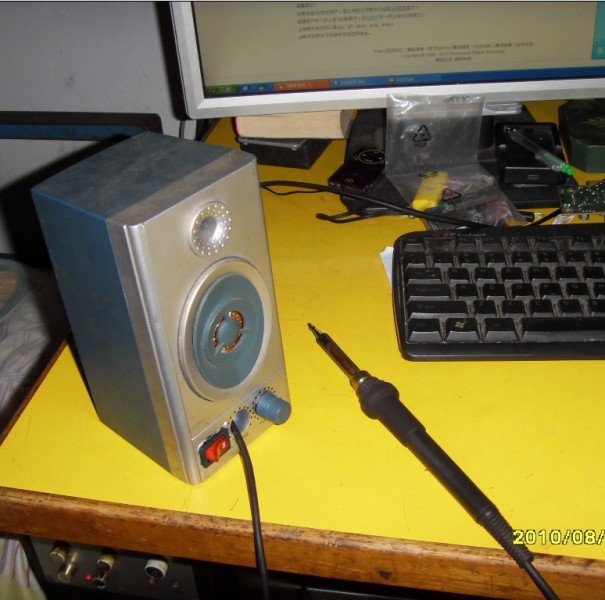

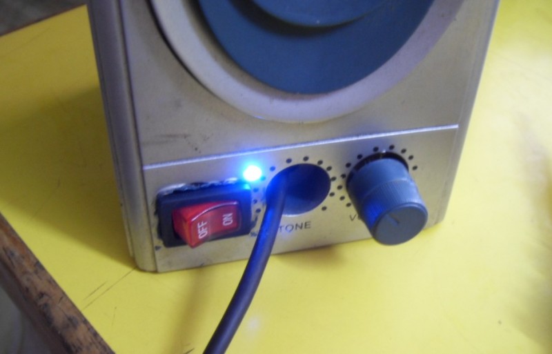

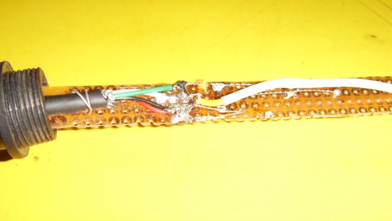

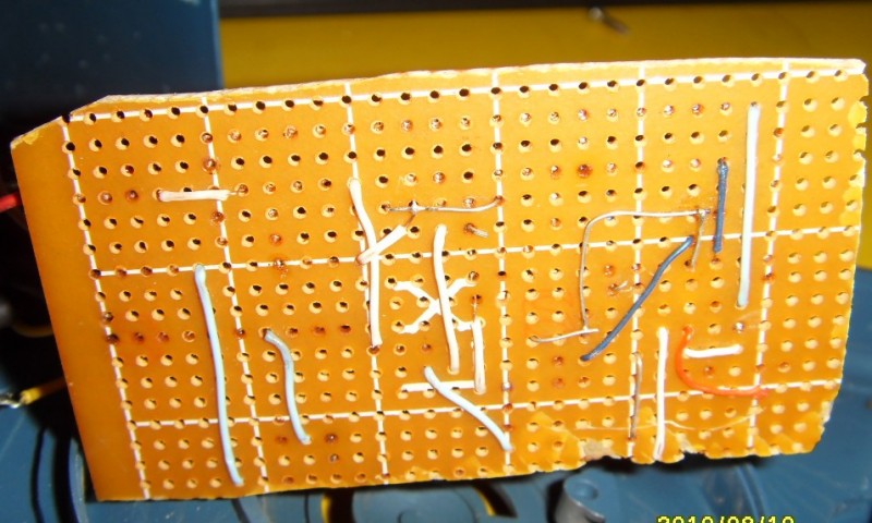

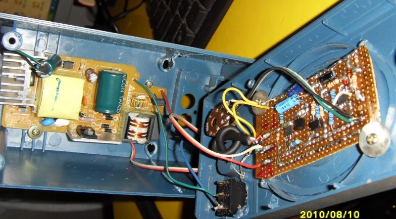

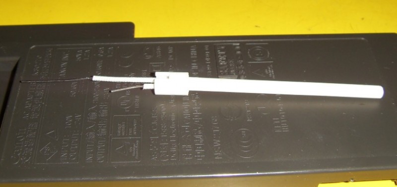

线路图是用393那个,直接把393换成了358也能用.呵呵 洞板反面.飞线还行吧.jpg 加热时的样子,灯用蓝色,蛮好看的.呵呵.jpg 壳空间太大了.用这个盒子不好看哦.jpg 那开关的口是用铬铁烫的.没搞好.jpg abbr_8a04ab0df3c9a4fa2d8e9e94000489aa.jpg 手柄里面的PCB也是洞洞板哦.jpg 贴片元件和插件都搞一面了.好检查.jpg abbr_ea2297aab548c5e3ff17900a16123e15.jpg 成品图,没擦干净.jpg

发表于 2010-8-10 21:24 | 显示全部楼层
是什么东西?
发表于 2010-8-10 21:30 | 显示全部楼层
那小音箱叫你折腾的,不过好用就好
发表于 2010-8-10 22:05 | 显示全部楼层
披着音响皮的白光{:3_472:}

 楼主| 发表于 2010-8-11 07:43 | 显示全部楼层
问一下.加热时那个灯是不是一闪一闪的?温度越高闪的越慢?为什么灯不灭?达到温度后,还是不灭,就是闪的慢.电位器往回调一下就灭几秒钟,然后又开始慢闪,正常不?
发表于 2010-8-11 07:59 | 显示全部楼层
问一下.加热时那个灯是不是一闪一闪的?温度越高闪的越慢?为什么灯不灭?达到温度后,还是不灭,就是闪的慢.电位 ...
tyjd 发表于 2010-8-11 07:43 https://www.yleee.com.cn/images/common/back.gif
楼主是不是用于T12的温控电路?
936由于有独立的温度传感器引线,没必要用T12的那种间歇加热,低于设定温度加热,达到温度停止加热即可,
 楼主| 发表于 2010-8-11 12:16 | 显示全部楼层
是用于T12的...现在先把控制板搞定了..
那个936的芯是两芯的.我正好有一根,就拿来试试了..
