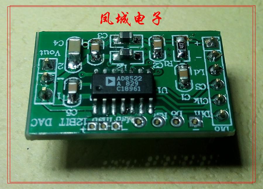

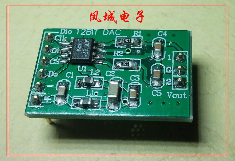

一种是LTC1446的,另一种是AD852A的,单5V供电,双路0~4.095V输出,1mV/LSB;
用这个做数控电源应该可以吧?

可以做数控电源了。。不过要求不高的直接用pwm做二阶滤波就可以搞定12位的,当然还是专用的dac好

12位有点尴尬,为什么不做16位的呢?
贵。。。这俩都有拆机件  发表于 2014-12-21 00:18

现在很多单片机都自带12位ADC了,用起来岂不是更方便?
发表于 2014-12-23 17:19 | 显示全部楼层
我也觉得用单片机自带的12位ADC和DAC更方便~
