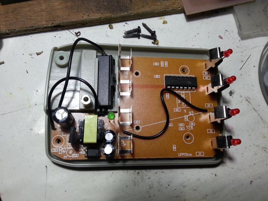

家里玩具多,充电电池也就多。有一个明智充电器感觉不够用。看到这款充电器功能还挺多的还便宜10元一个,加一个9.9的18650可以调焦的手电包邮。

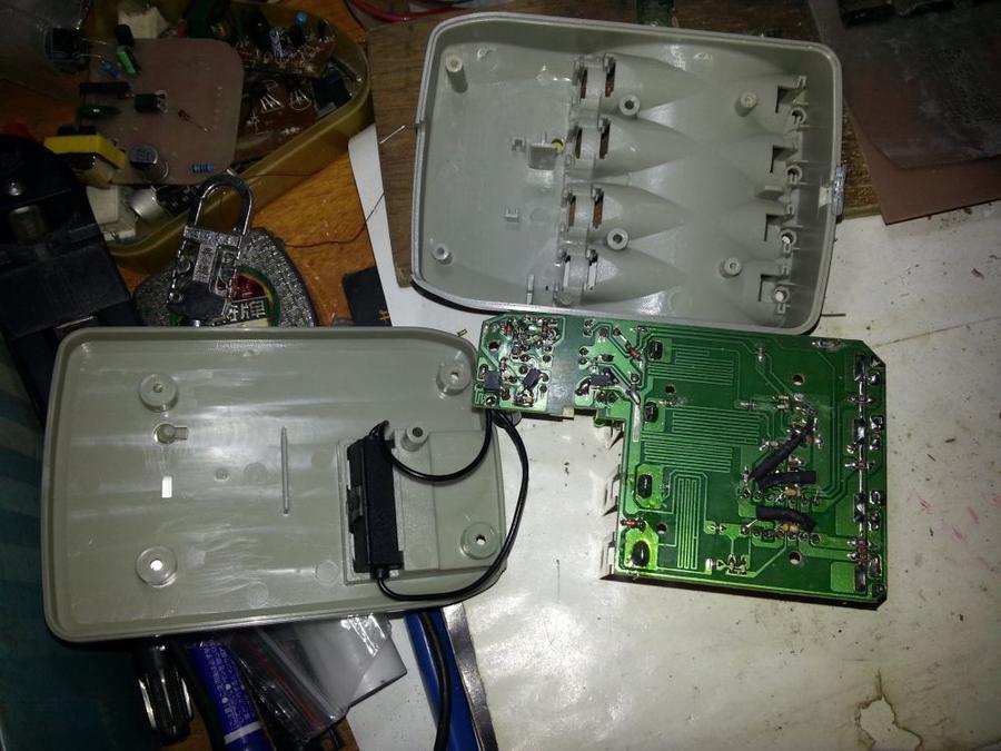

结果到手拆开一看才发现上当了。
开关电源出来就一个LM339四比较器。

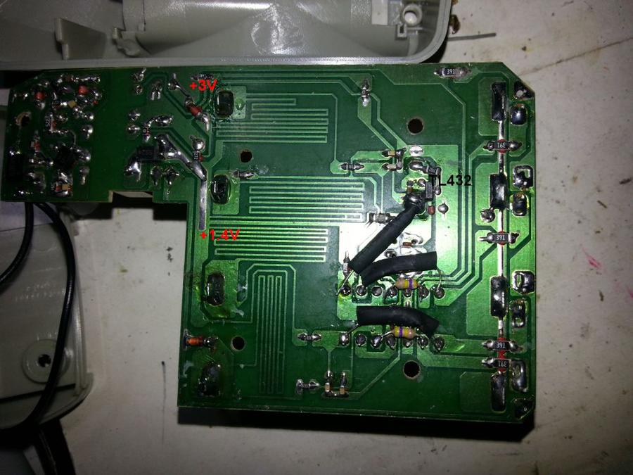

后面一个TL432,两颗二极管几个贴片电阻电容。那几个热缩管里面是电阻,明显是个返修货。
仔细看了一下电路再加电测了一下,原来就是一个傻充。开关电源出来一个3V给LM339供电及通过TL432控制另一组1.43V的电压直接给电池充电。
LM339和充电一点关系都没有只是控制转灯。
看看上面那么多功能,再看看拆出来这样子的东西,真是高科技哦
那几个后来可能是返修加的电阻看着不舒服直接拆了,量了一下转灯电压不对了,把LM339肚子上的一个贴片电阻100k的改成270k,再把TL432上面那个贴片电阻34.8k改成30k。现在是充电电压1.45V转灯电压1.43V,将就用吧!

电池正极那风骚的走线啥意思?
