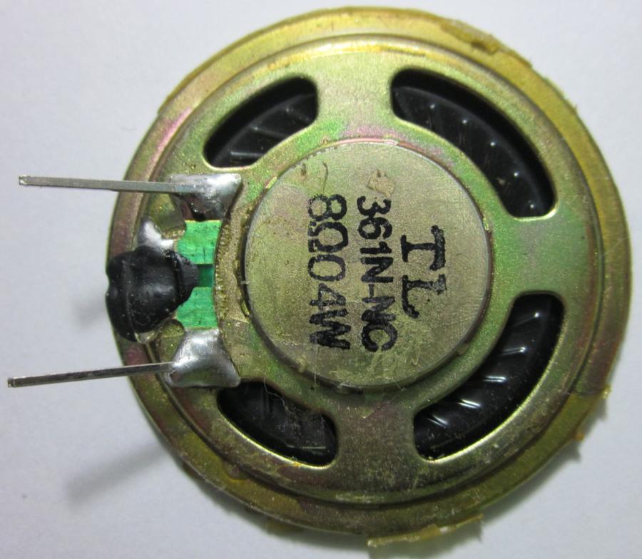

喇叭2个,建议4欧姆3W的,质量好点的,不要像我这种垃圾货

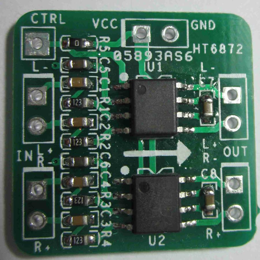

功放板HT6872,不要用PAM8403。因为蓝牙是差分输出的,所以功放也要用差分输入的的,而PAM8403为LRG输入。

功放板焊接,器件很少,极其简单,CTRL不用管,是控制放大器使能端。

这个我也买了还没做,一直放在那里了。看了楼主的介绍是要专用HT6872吗?我直接把那个模块输出音频接在音箱的输入端不行吗?

可以!因为我这里有HT6872的散件,所以顺便就以6872作为功放介绍给坛友!如果坛友改自己的功放,最好蓝牙模块与功放不要共地,这样可能会有电流声,如果电源处理的好,杂音可能消除!
