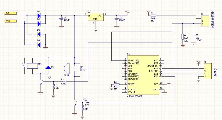

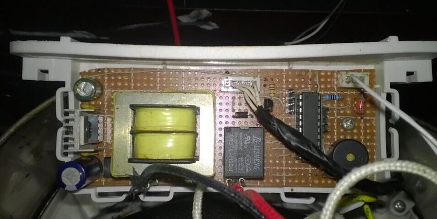

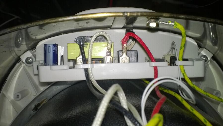

本人花300大洋在某宝上买了个电饭锅,主要是看中外观还可以。结果使用才1个月就发现不能煮饭,该机把显示做在锅盖上面,会不会厂家密封不好蒸汽进入电脑板了?于是拆开一看果然如此,厂家只是把排线接口简单封了点胶,于是用玻璃胶把螺丝孔和接口封死,结果用了2个月故障复发。火大把原来的电脑板去掉,用洞洞板自己焊了一个改在锅体里面,控制部分只是一个按键和一个双色指示灯到锅盖,并且用胶封死,这样做功能简单,易用!
这个是原来的面板,首先把原来的热敏保留,采用STC 12C2052AD控制,此单片机具备AD变换,把原来的继电器和变压器移植到新板上。
2.jpg 下面是按键板:
板子做好后,写入自己的控制软件,经过使用半年没有任何问题。具备以下功能:
A温度传感器短路、断路检测,若温度传感器出现故障,红色指示灯快闪,蜂鸣器不断鸣叫!
B使用时,通电,电饭锅会滴的一声表示电源接通,这个时候红色指示灯闪烁,把米和水放进锅,盖上盖,按下按键,指示灯变成蓝色表示开始煮饭;当饭煮熟时,蜂鸣器鸣叫5声,蓝色指示灯闪烁。               C饭煮熟后,自动进入保温状态,温度不足将继续补温。 3.jpg
下面是电路图,注意图纸的单片机不是原有型号,型号是STC 12C2052AD: 1.jpg

原来所有的功能都没有了,只留两个指示灯指示状态和一个按键控制煮饭开始!
