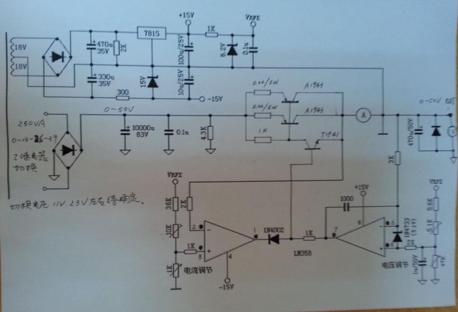

A1943做调整管,在3AG1等帮助下,调压0-50V正常。但在恒流状态下只能在1.8A-2A之间调节,电流表不能从0-5A之间调节.还有2继电器电压切换点是否正确。

0-50v 5A恒流可调电源

发表于 2014-12-26 08:38 | 显示全部楼层
电流采样不对,首先电流采样的运放+-端调换,然后在电流表后面加一个5W0.1的采样电阻,运放+端接在电流表和电阻之间。

 楼主| 发表于 2014-12-26 20:45 | 显示全部楼层
非常感谢版主的帮助:电流采样不对,首先电流采样的运放+-端调换,然后在电流表后面加一个5W0.1的采样电阻,运放+端接在电流表和电阻之间。
1,运放+-端调换,不能工作,恒流模式打表。2,按您在电流表后面加一个5W0.1的采样电阻按原图链接,此时恒流在0-1A之间可调,两电位器最大能调到1.2A,但达不到5A.更改阻值无效。请指教!先谢了。
发表于 2014-12-26 21:54 | 显示全部楼层
这个电路是石家庄无线电四厂设计的,电流取样用的是电流表分流电阻,根据原来的电路参数大致算了下,表头内的分流电阻大概在0.03欧。
你现在使用的电流表可能与厂家使用的表头不一样。
发表于 2014-12-26 21:59 来自手机 | 显示全部楼层
到底是你用的表头最大显示1.2安还是你用万用表测的?
发表于 2014-12-26 22:00 | 显示全部楼层
张勤勇 发表于 2014-12-26 20:45
非常感谢版主的帮助:电流采样不对,首先电流采样的运放+-端调换,然后在电流表后面加一个5W0.1的采样电阻 ...
我给你重新画张图,你按这个图改一下试试:
你的变压器次级最高输出电压是39V,空载输出可以达到50V,满载输出是到不了50V的,最高输出电压设计成40V或42V比较合适。
发表于 2014-12-26 22:03 | 显示全部楼层
gmliwei 发表于 2014-12-26 08:38
电流采样不对,首先电流采样的运放+-端调换,然后在电流表后面加一个5W0.1的采样电阻,运放+端接在电流表和 ...
运放正负端接法没有问题,是分压电阻的比例不合适。
