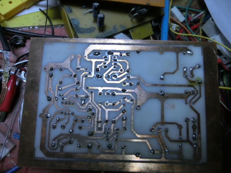

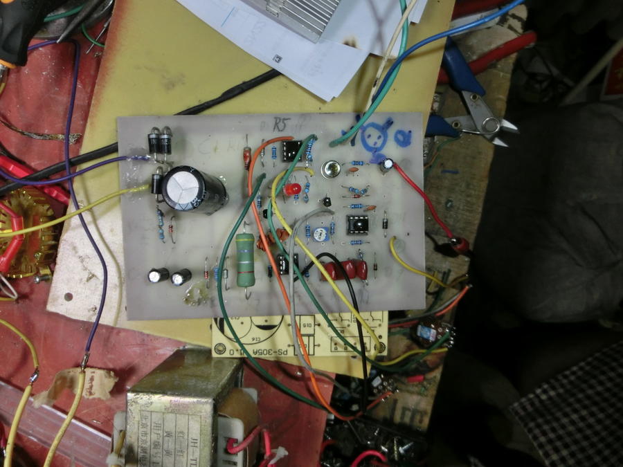

一开始是负压有问题,上来u2就报销了,
解决了后又发现Q4有问题,正常稳压电源扩流级损坏是没有输出,
可是这个电源Q4损坏后仍输出但载荷全部加在Q2上,
因为有输出就没注意,结果Q2,R16,都报销。
更换好后再试机正常,但是R1发热严重差不多130度左右。
温漂较大比如20v过五六分钟后能变成加减3v左右。
这个事负载恒压9.4v下Q4温度30多度恒流350ma下温度80,90,多度。U2,U1,Q2。37度左右。
R1还是超热130度左右。量了一下交流24入整流滤波后36v出,到个ic供电36v,是不是高了点?
求高人解决R1热,Q4扩流级改成Q4损坏就没有输出,以防烧Q2。

要减小R2发热仅有一个办法就是减小R2阻值,减小之后需要提高保护管的门限静止电压,说起来也不难,但稳定度会降低。想要调整管损坏就停止输出这个做不到。普通三极管损坏基本上都是CE短路,神才能做到它没有输出,除非使用防二次击穿的管子。但是有另外办法,就是检测调整管CE压差,一旦为0,则通过继电器切断输出。

R1是直接接在整流输出端的,可有可无的一个电阻。发热是因为阻值小了,加大阻值或直接去掉不用。
