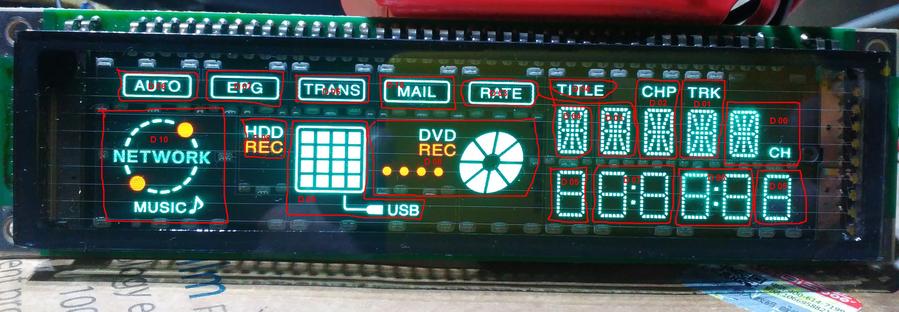

[时钟DIY] 论坛5元一片的FutabaM11BT222A DVD VFD测试资料

 楼主| 发表于 2015-1-6 16:28 | 显示全部楼层
这两天忙几天没弄了,来张位定义的图

发表于 2015-1-14 05:34 | 显示全部楼层
全亮啊.后边变压器会叫吧,一定会吧,
听说把本站有此功能,为了支持站长,求打赏,哈哈
发表于 2015-1-14 08:35 | 显示全部楼层
yjfxue 发表于 2015-1-14 05:34
全亮啊.后边变压器会叫吧,一定会吧,
VFD确实会叫,请教下是什么原因
 楼主| 发表于 2015-1-14 15:31 | 显示全部楼层
全亮啊.后边变压器会叫吧,一定会吧,
全量最高亮度 声音还好很小的
不过初始化错误时会叫 声音比较大
电流实测 VFD整个板 0.50A 最高亮度 低亮度时 0.40A

 楼主| 发表于 2015-2-10 16:28 | 显示全部楼层
找了一块以前做定时器的旧板子把时钟对付上了
前一阵有事丢那十多天 0.22f的超级电容给DS1302供电今天上电时钟还走着哈哈
