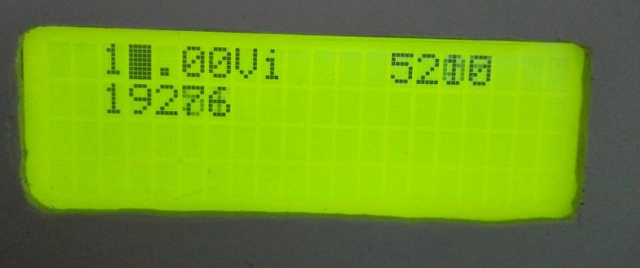

昨天 M8电源刚才V0显示19.38v   设定电压Vs5v 实际输出4.89v 电流正常 除了V0 别的一切正常 我从矫了一遍 还这样 用12v电源供的电单独给 前级加电 不加后级 V0 还是这样显示
校准电压输入 我没接输入电压  实测输出电压0v
不是电压跟随的事 不是tip35的事
单独给前级加一个+5 地 -5 也显示这样 是不是单片机挂???

重校一下VI,直接设定为4V,保存

不行

这个怀疑是运放的问题。我的运放也有问题。
