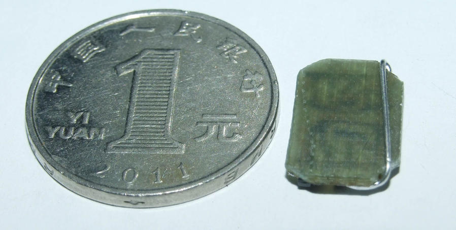

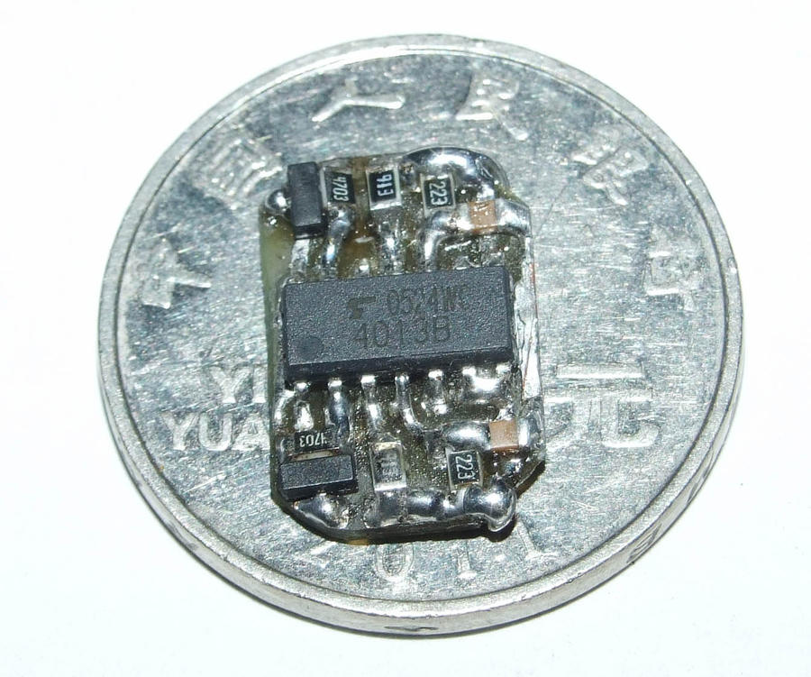

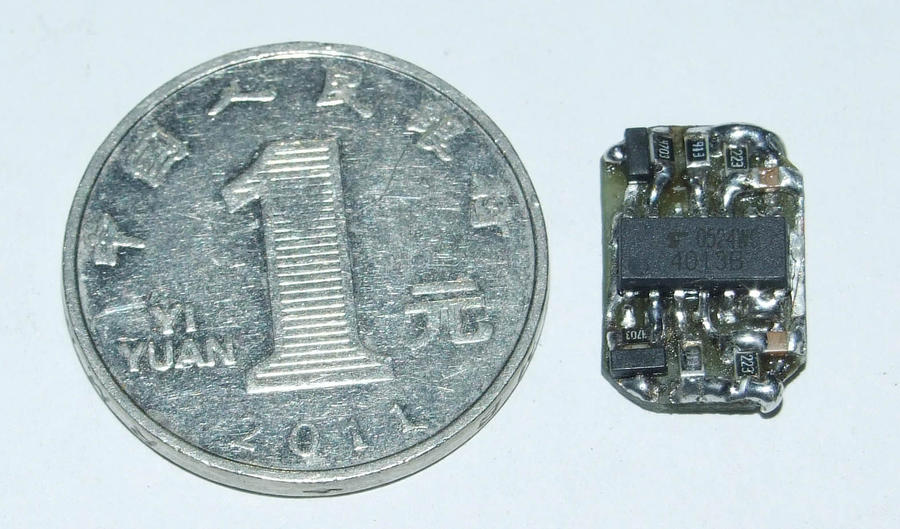

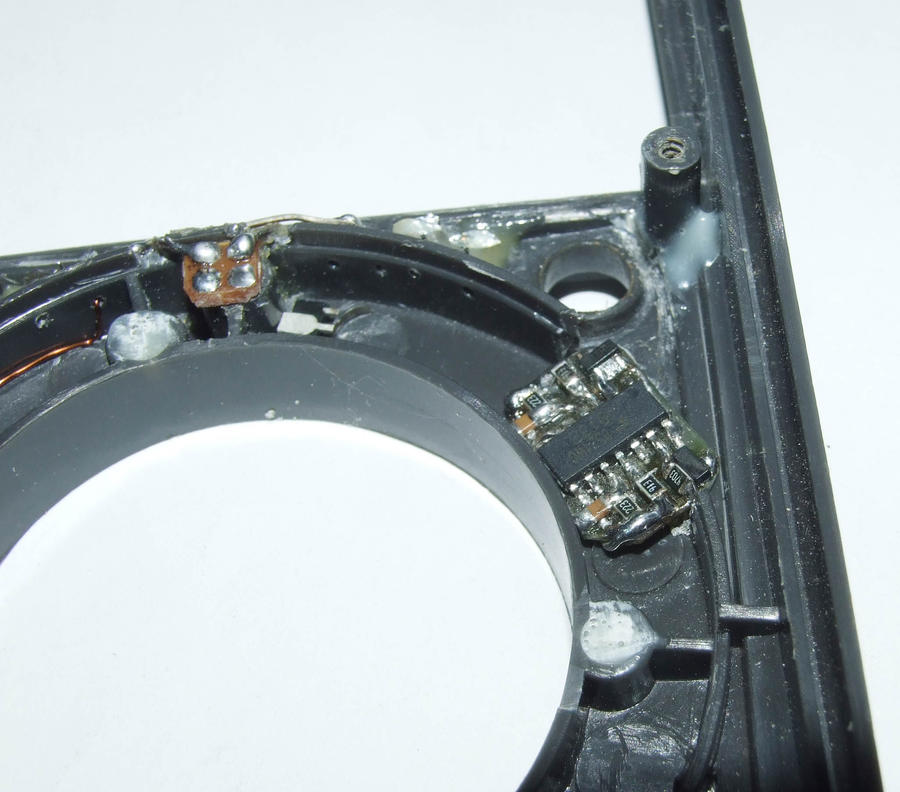

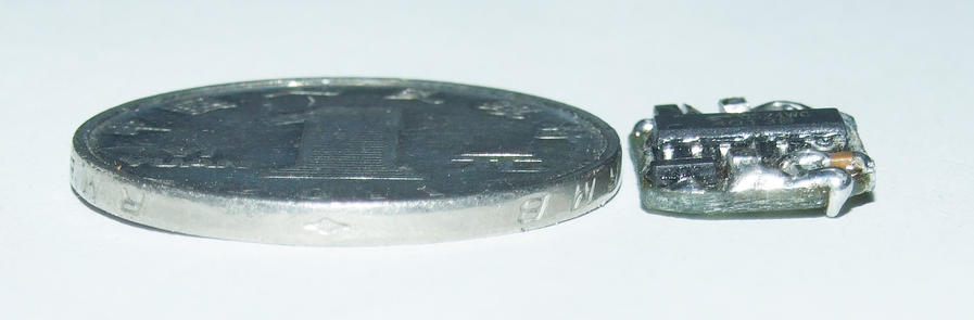

2008511114656730.jpg 使用的是仙童 进口的 CD4013 1元一只 电子开关管 是 Pmos 管
最后安装使用在 UT-58数字万用表 加装的 背光 和 LED表外照明灯上面
