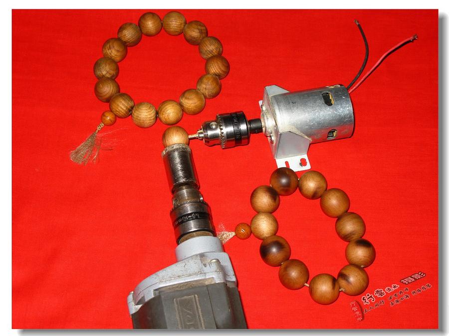

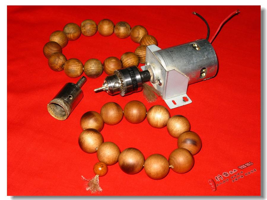

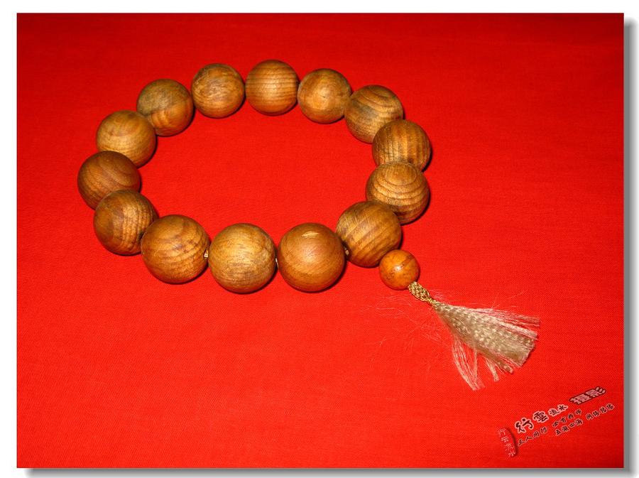

现在论坛在团小台锯,受其启发我也在傅老师介绍的工具大全店铺自行买了些电机相关连接件尝试车制木珠,钻夹头及连接杆是工具大全店铺的,电机是坛友walf504老兄出过的德昌电机,因没有专业的佛珠刀,我用钻玻璃孔的合金开孔器充当佛珠刀,虽然费劲些但也车制成功了,成功就好,于是我又买了两个佛珠刀,目前等货中。

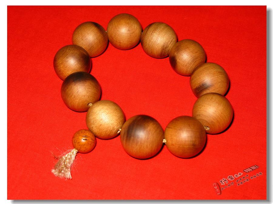

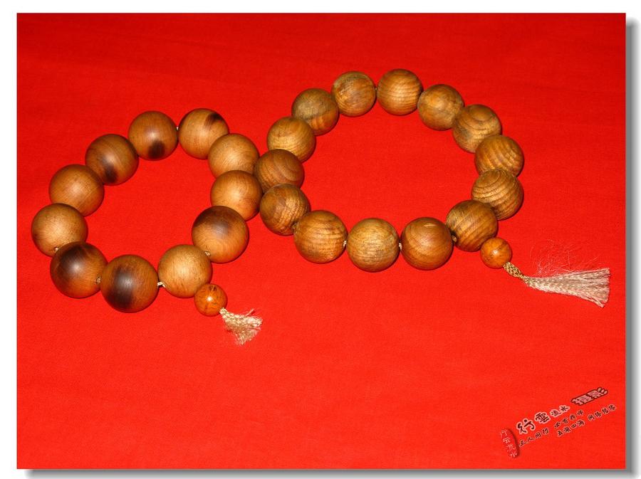

因咱没有名贵的金丝楠或檀木等,于是就用俺这特有的“色木、琥珀木”来车制,车出来也挺好,玩呗!
这是琥珀木的。
这个是色木的,因木质太硬,也没注意纹理,车制时高温过热,糊了!

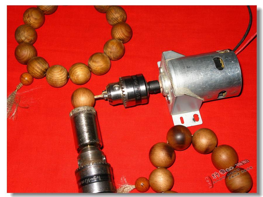

walf504老兄的德昌电机+钻夹头连杆
就是这样车制出来滴!
等买的佛珠刀到货,再用俺这名贵的刺板松(红豆杉)、高丽明子、拧劲子、女木车制,玩呗!

发表于 2015-1-2 17:30 | 显示全部楼层
第一串用佛塔比较漂亮,
第二串不要用佛塔,就能当手串了!

发表于 2015-1-2 18:14 | 显示全部楼层
请教珠子如何固定在夹头上?先钻个同孔,然后用啥连上再上夹头?求教程

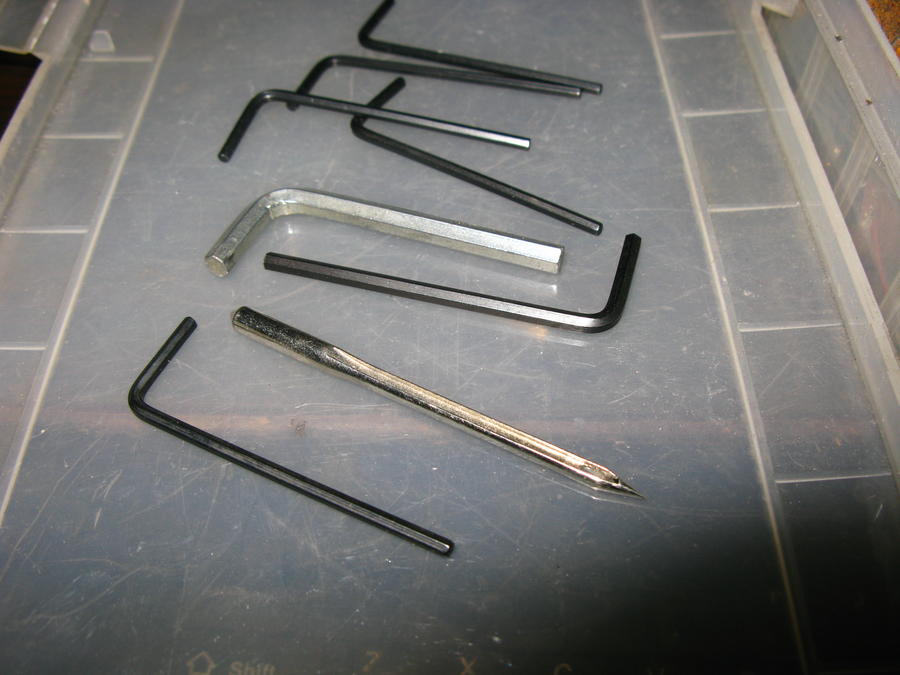

 楼主| 发表于 2015-1-2 19:30 | 显示全部楼层
我这个用的是工业缝纫机的缝纫针,最好是用2.5-3mm内六角扳手,锯掉拐脖只要长段的六角杆,我第一次车制用的是色木,也没管木纹走向就磨,结果戗茬的就高温磨糊了,后又用琥珀木磨,顺茬钻孔再磨制就没有问题了,而且木纹还很好看!
 楼主| 发表于 2015-1-2 19:34 | 显示全部楼层
DIDIHD 发表于 2015-1-2 18:37
用砂纸打磨一下好看
都打磨过了,琥珀木因为含大量松节油,是磨不光滑的,再!琥珀木主要就是要松油散发出的松香味道!
 楼主| 发表于 2015-1-2 19:38 | 显示全部楼层
就这个
