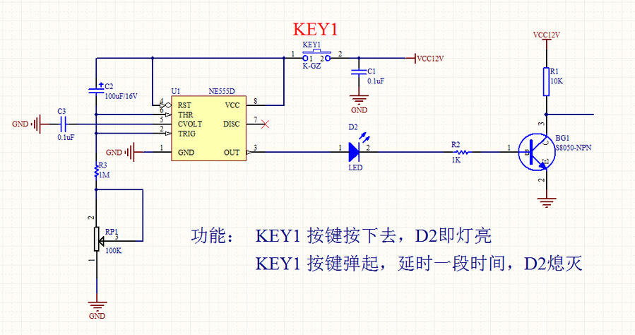

我想使用NE555 制作一个断电延时小电路,
功能如下:有按键按下时,即NE555 输出高电平,LED指示灯亮
              按键弹起,NE555延时一段时间(LED 指示灯亮一段 指定的时间),然后LED 灯在熄灭。
我制作的电路图如下,请朋友帮我看下这个电路是否有问题??请指教!

发表于 2015-1-5 12:18 | 显示全部楼层
不可行,NE555本身静态电流就有几个mA,另外按钮开关断开后NE555的供电来自哪里?

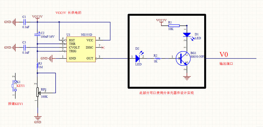

 楼主| 发表于 2015-1-5 19:18 | 显示全部楼层
我想要的功能如下:
当KEY1按键按下时,输出端口V0 为高电平,并保持高电平状态
当KEY1按键松开,输出端口V0为低电平,并要延时一段时间,然后输出端口V0 才输出高电平。
备注:NE555芯片是一直保持长供电的 VCC5V
再请3AG1先生帮我看下下面这个电路该咋样改进,能实现我想要的功能,谢谢您了!
发表于 2015-1-6 10:45 | 显示全部楼层
在R3并一个104的电容试下

发表于 2015-1-6 13:16 | 显示全部楼层
keansee 发表于 2015-1-5 19:18
我想要的功能如下:
当KEY1按键松开,输出端 ...
再加几个零件就可以了。
发表于 2015-1-6 13:32 | 显示全部楼层
 楼主| 发表于 2015-1-6 17:02 | 显示全部楼层
非常感谢3AG1 先生,我验证下
