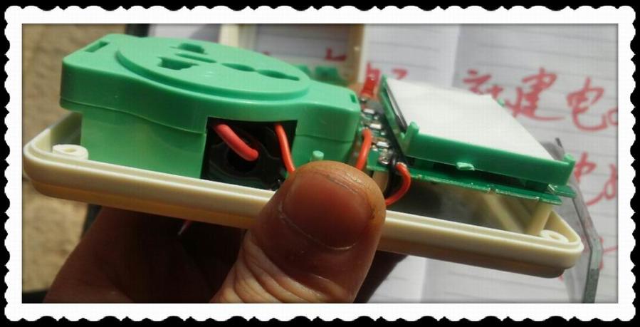

发表于 2015-1-5 13:18 | 显示全部楼层

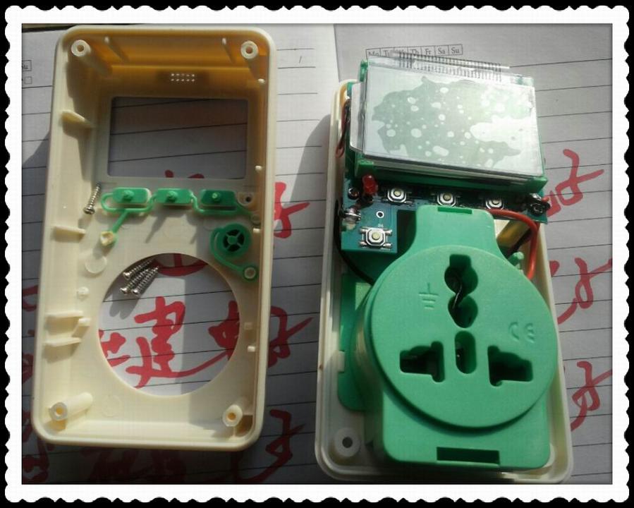

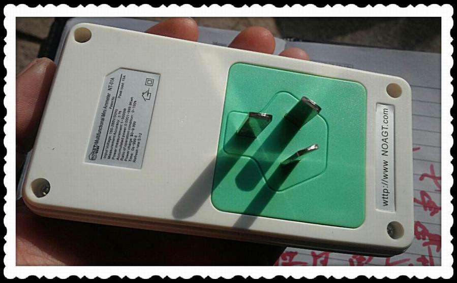

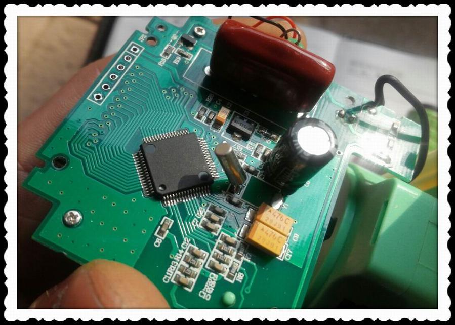

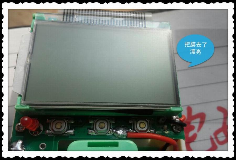

数码之家首发评测拆解诺亚高科NT-01A多功能计量插座(电器工况监测仪)可查看电费
淘宝29元购入,电力监测仪表电工功率计量插座测试仪电压表数显计电能移动小电表
【一】首先发外观和说明书和芯片资料
网上搜了下,发现力创,万方,北电等计量或者功率插座就是使用这个芯片。
芯片是G80F921集成 LCD 驱动增强型 8051
微处理器的单相电能计量芯片
PDF资料网页版点击直接查看
http://www.dycmcu.com/data/upload/201402/071501255.pdf
G80F921 是一顆低功耗高性能单相电能计量 SOC 芯片,片内集成单相电能计量、LCD 驱动、日历时钟和加强 8051
核等功能。
G80F921 内嵌电能计量模块,计量有功、无功和视在电能,以及电压电流有效值。同时监控电力线失压、过零等特
性。
G80F921 内嵌加强 8051 核,具有高速高效率特性。在同样振荡频率下,较之传统的 8051 芯片它具有运行更快速
的优越特性。保留了标准 8051 芯片的大部分特性。这些特性包括内置 256 字节 RAM 和 2 个 16 位定时器/计数器,3 个
UART,外部中断 INT0 和 INT1。此外,G80F921 还集成了外部 2816 字节 RAM(不包括 LCD RAM),2 路 12 位 PWM
输出,外部中断 INT2 和 INT3,可兼容 8052 芯片的 16 位定时器/计数器(Timer2)和适合存储程序和数据的 64K 字节
flash。
G80F921 不仅集成了如 EUART、IR、TWI 等标准通讯模块, 此外还集成了日历时钟、LCD 驱动器、温度传感器、
ADC 等模块。
为了达到高可靠性和低功耗,G80F921 内建 PLL 时钟,LCD 驱动器,看门狗定时器,低电压复位功能和低电压检
测功能。此外 G80F921 还提供了 2 种供电模式和 3 种低功耗省电模式

感谢!我的还在路上!阻容降压电容怎么是250V的,等回来了要换成400V的才能安心使用!
