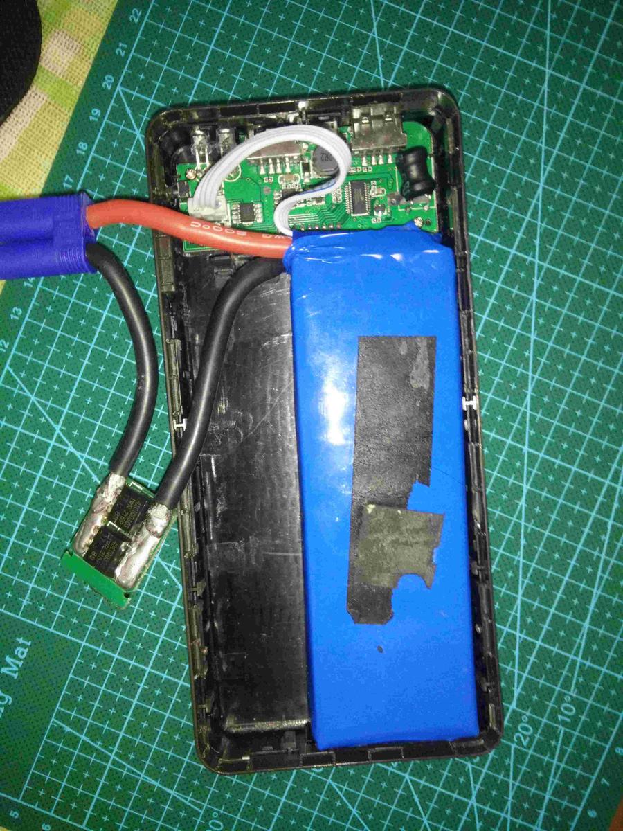

新车电子设备太多,只要泊车一马虎不是p挡泊车,led灯和中控就不关,然后第二天果断亏电。
只好买个应急电源+充电宝。不知是容量太小还是有设计缺陷。。给车打火时大量发热然后迅速没电,就给车打火两三次电池就鼓包了,车也打不着了。
然后只能当低容量移动电源使了。买的移动电源是这样的。。。
看起来似乎不太靠谱的样子。。。
这货是不是没救了?
假如我想diy一个 充电宝+汽车应急电源,可12v/5v充电,可当充电宝可给车打火。
实现起来困难么?应该先从哪里入手呢。。。预算大概多少?

这种电池用来启动车?太扯了
发表于 2015-1-4 20:37 | 显示全部楼层
这么大的电池怎么能给汽车打火呢?我看只能给手机充充电。

那应该需要多大的呢。。。以前也起着过车是为什么呢。。。

明显电池容量小,也不是高倍率放电的电池,过放就容易鼓包。自己想做的话,要买允许高倍率放电的铁锂类的动力电池,10AH以上。做个简单的电量指示灯,低于过放电压时灯灭,就不要再使用了。

去查下汽车启动电机的启动电流有多大?
