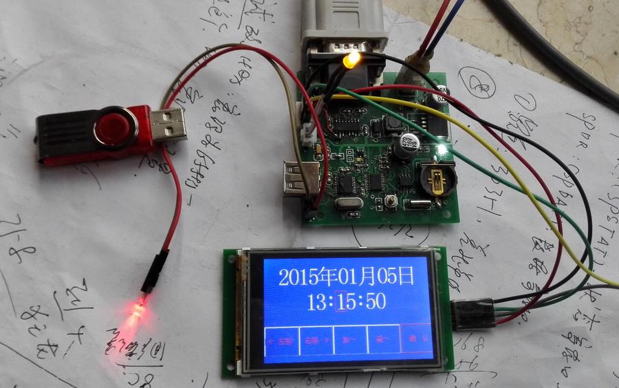

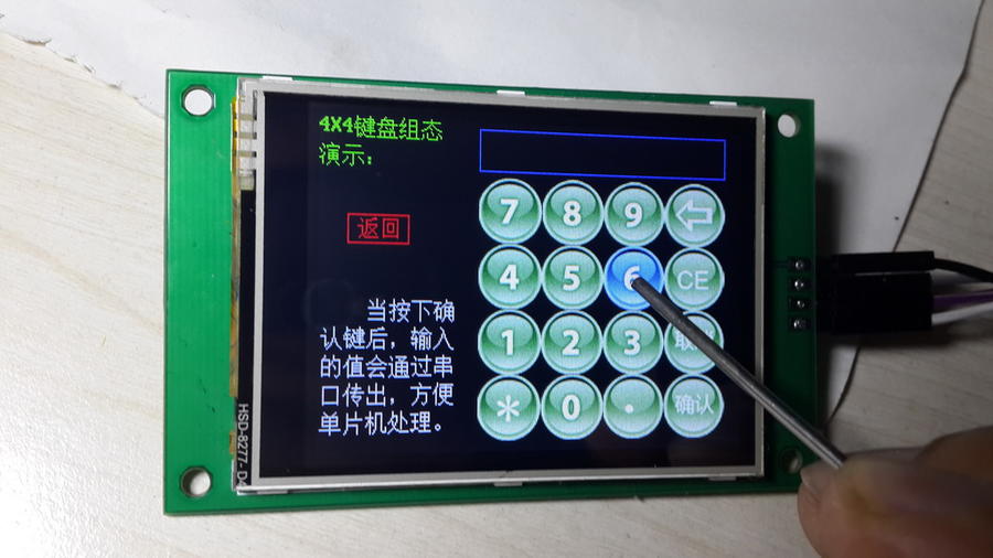

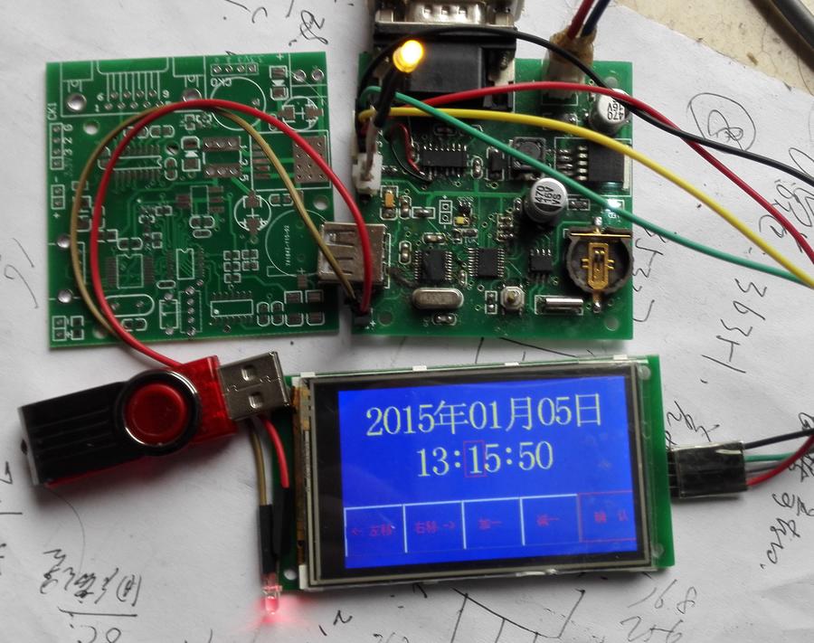

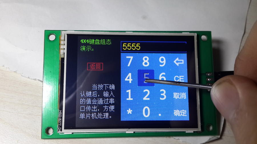

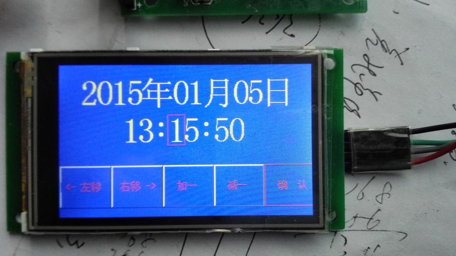

一直对串口屏有兴趣,最近帮朋友做了一个检测结果的数据储存的小接收板,将检测的结果转存到接收板的U盘上,同时也需要将采集时的时间也同步的保存在U盘上,但这个接收板不可能再去设置更多的按键进行时间的设置和调整,但如果时间误差过大,怎么办呢?于是想到做一个小巧的设置时间的输入器,将标准时间通过串口输入到这个接收板上,使接收板的时间保持在可以接受的误差范围以内。根据这一需求,个人感觉用本坛a大大的串口触摸屏是比较合适的了。于是买了几个GPU288(TP),2.8吋 ,分辨率为400*240的触摸屏进行了试验,我的接收小板其实也是用的51系列的,不过是1T的STC15W408AS,20脚tssop20封装的,波特率用的也是默认的115200,可以很完美的和触摸屏通信。这样按键也不需要了,感觉还是很方便小巧的。下面秀一秀,呵呵。

打板然后自己手工焊接的
 楼主| 发表于 2015-1-6 10:26 | 显示全部楼层
gameboyh 发表于 2015-1-6 08:49
打板然后自己手工焊接的
对的,是在外加工的板子,自己手工焊接的。目前打板太便宜了,这种尺寸的板子50元10张,如果不是为了体验自己做板子的过程的话,自己做的成本远高于外加工,呵呵。

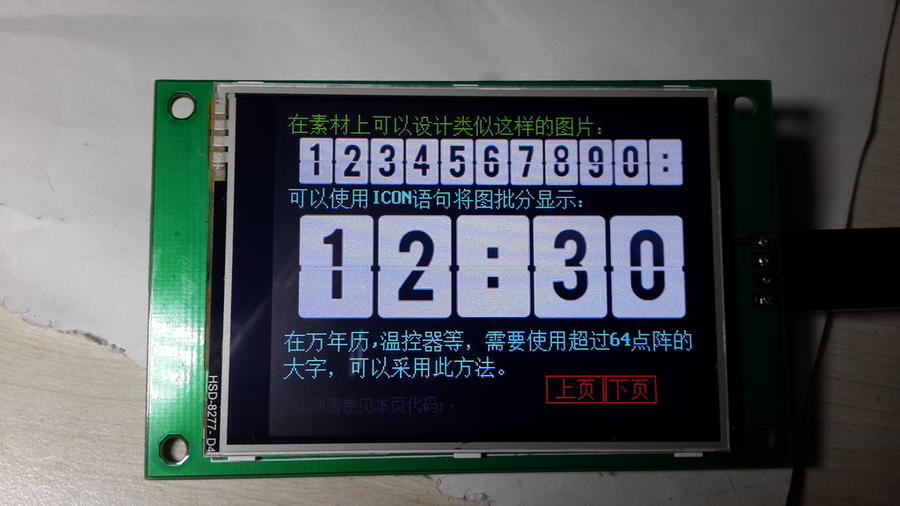

注意看第2张图的空板,已经将时钟芯片DS1302换成了RX8025T,据用过的网友实测介绍 RX8025T一个月的误差仅为1秒,如果真能达到这个精度的话,那么这个时间设置器使用的时间就很少了,所以又重新打了一个板准备自己试一试RX8025T的精度到底如何,呵呵。当然这个设置器在电池不行了和一些其他情况下还是有用武之地的。
发表于 2015-1-6 23:20 | 显示全部楼层
首先祝贺下,其次,建议升级V3.0,刚出炉的,呵呵,文档还没完全出,大致是这样的
可以使用图标按钮,使用ICON语句,可以制作大图翻页时钟,呵呵

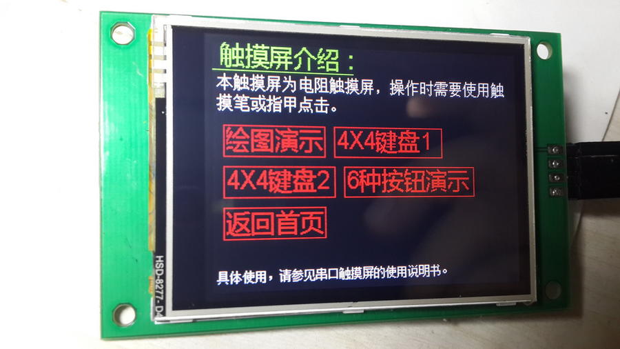

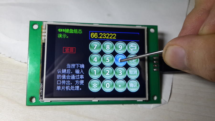

发表于 2015-1-7 09:31 | 显示全部楼层
缺点就是电阻屏,按起来可能不太灵敏!
 楼主| 发表于 2015-1-7 10:22 | 显示全部楼层
老白 发表于 2015-1-7 09:31
缺点就是电阻屏,按起来可能不太灵敏!
我实际试验用,感觉灵敏度很好,感觉好像比用按键按还要舒服。
发表于 2015-1-7 13:08 | 显示全部楼层
缺点就是电阻屏,按起来可能不太灵敏!
电容屏是上不了设备的,试想,你要关机,结果你手是湿的,怎么也关不上,那是什么感受!
还有,灵不灵敏的事,我在帖子里也专门讲了,和你的编程水平有关,自己驱动触摸屏,代码写的不好的话,检测触摸屏的频度不够(比如画线属于点状,要画出连续线,一秒就得检测10几次以上),如果你的检测只有几次,点击的时候,刚好碰上没有检测的那个瞬间,于是感觉不灵敏;可以说,凡是画线能连续的触摸屏,肯定不会不灵敏
