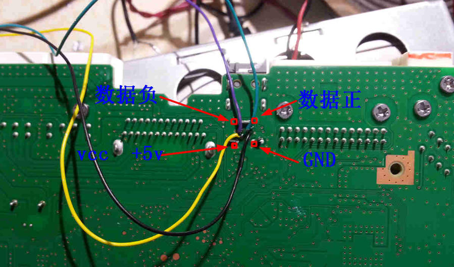

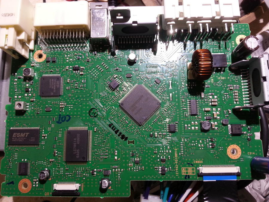

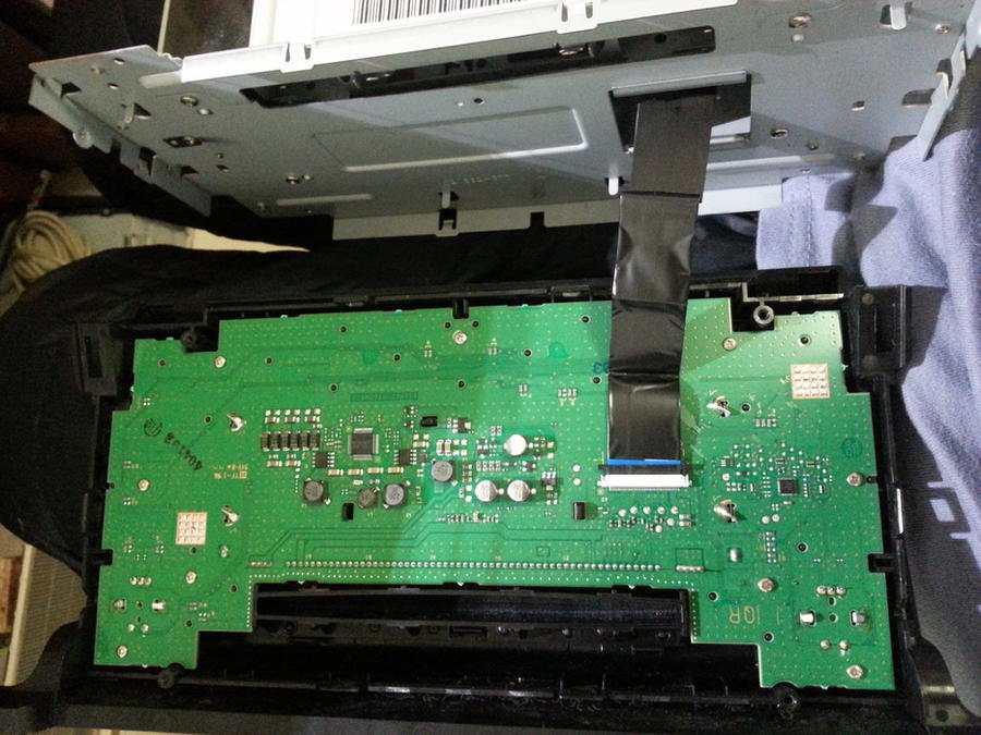

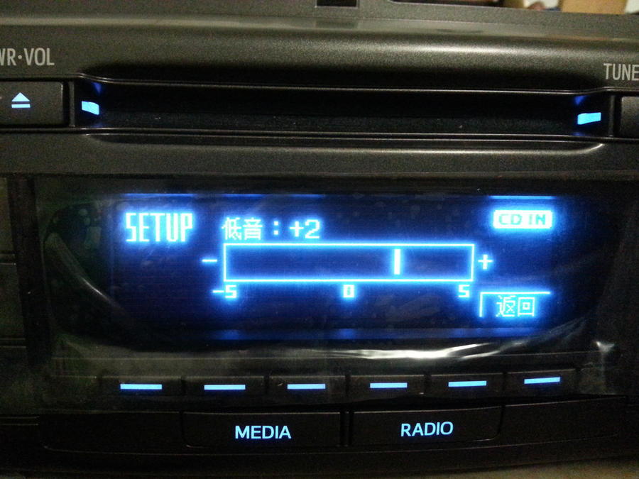

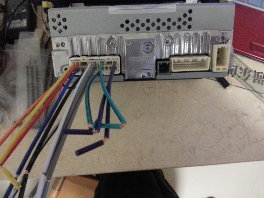

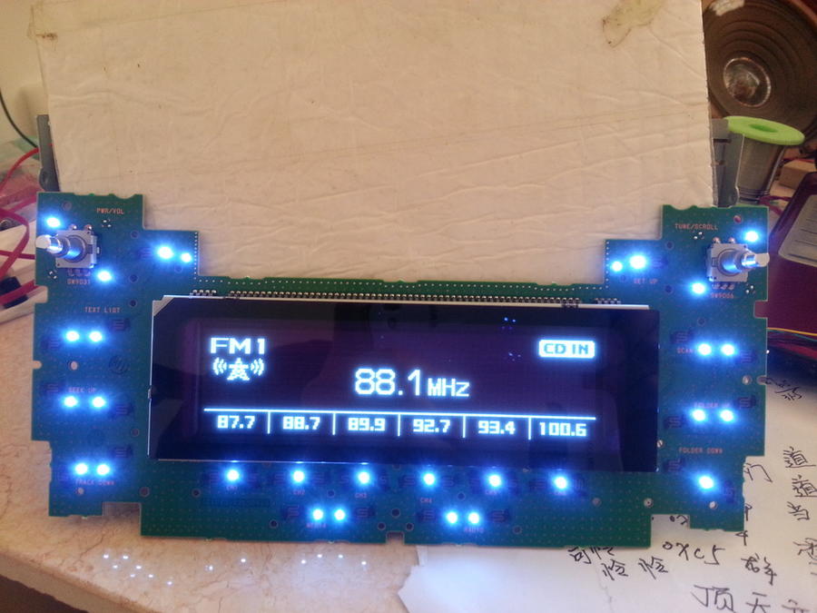

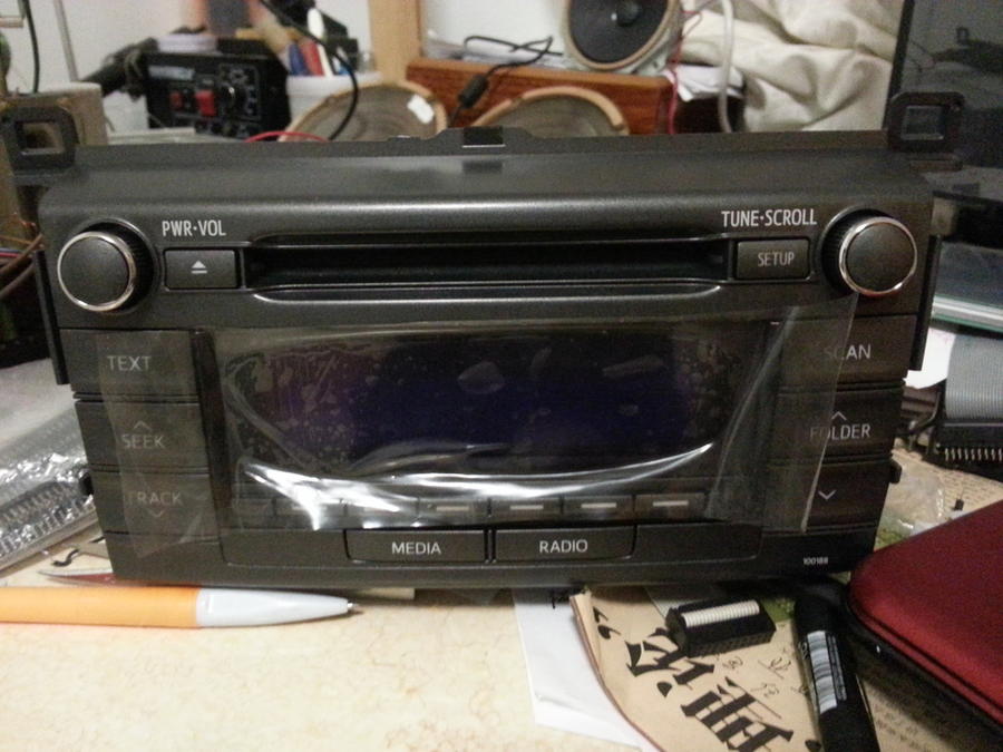

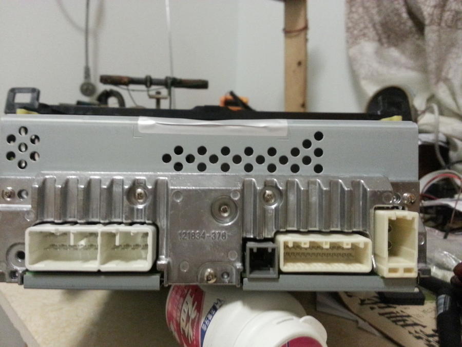

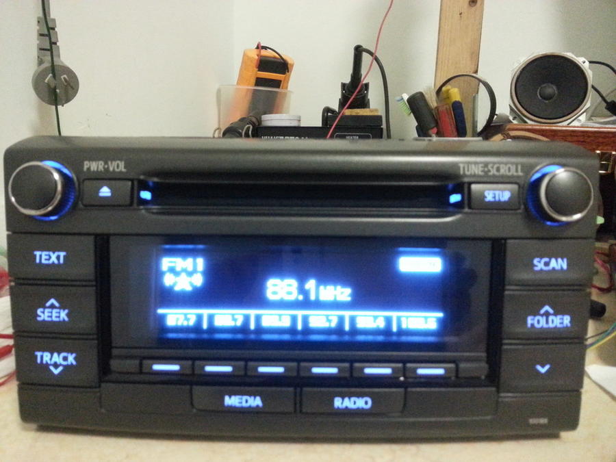

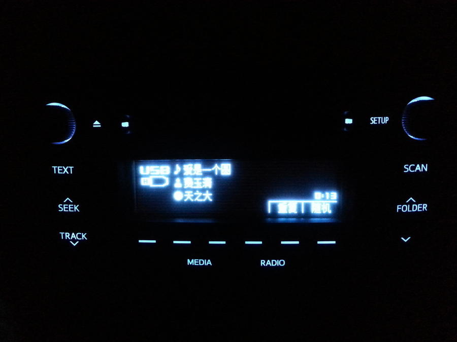

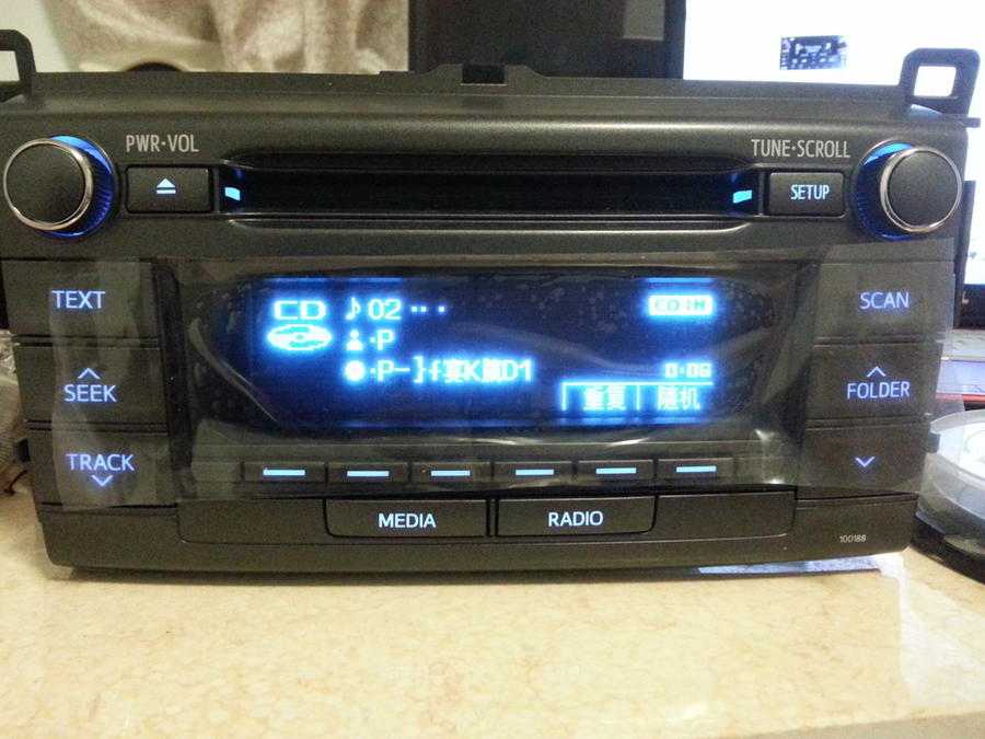

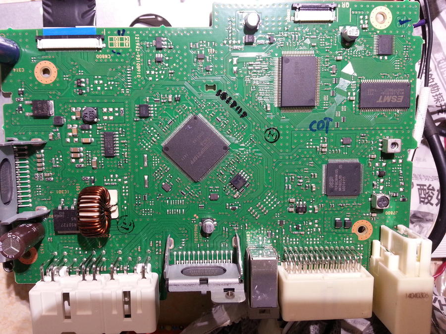

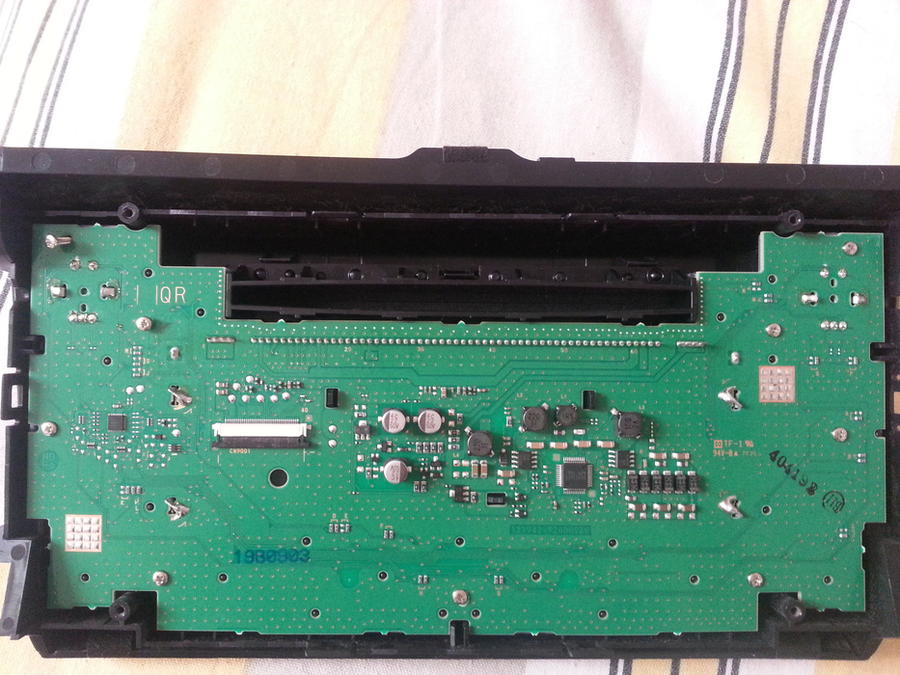

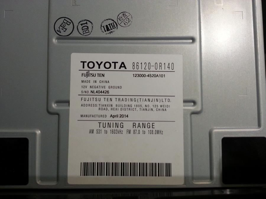

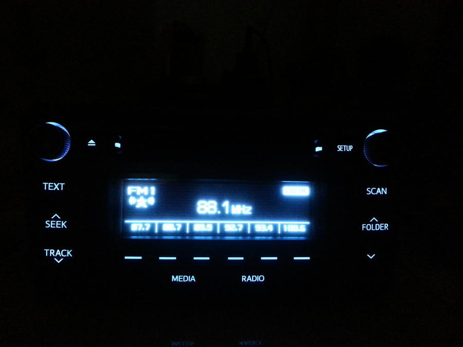

这里天闲着没事,把刚到手的13款丰田RAV4 CD机拆了,装上USB。
1.丰田 外壳
2.后面的接口
3.送了一根电源、喇叭线
4.前脸,还有膜哦
5.夜晚开机
6.白天的效果,自己刻录的CD,中文名乱码了
7.设置界面
8.把膜膜给揭了
9.这个晚上更漂亮
10.拆开前面的面板
11.再拆,按键去掉,这种状态更爽!
12.车机主控板
13.自己接线前摄一下
14.根据隔壁帖子自己接的USB线
15.USB接线验证无误
16.去了膜后,开闪光灯后的效果
17.前脸只有这一根拍线与主板连接
好了,就这么多图了。如果感觉欣赏不够,可以跟我要高清图哈
 楼主| 发表于 2015-1-7 13:07 | 显示全部楼层
不小心把我那杂乱的工作台暴露了
具体接线定义这里有
http://www.crystalradio.cn/forum.php?mod=viewthread&tid=537576
发表于 2015-1-7 13:10 | 显示全部楼层
攻防IC露一下噻,前面板确实很爽
