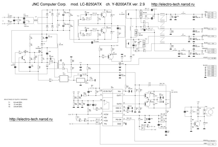

ATX电源,控制芯片是2003,求引脚定义。谢谢!!!

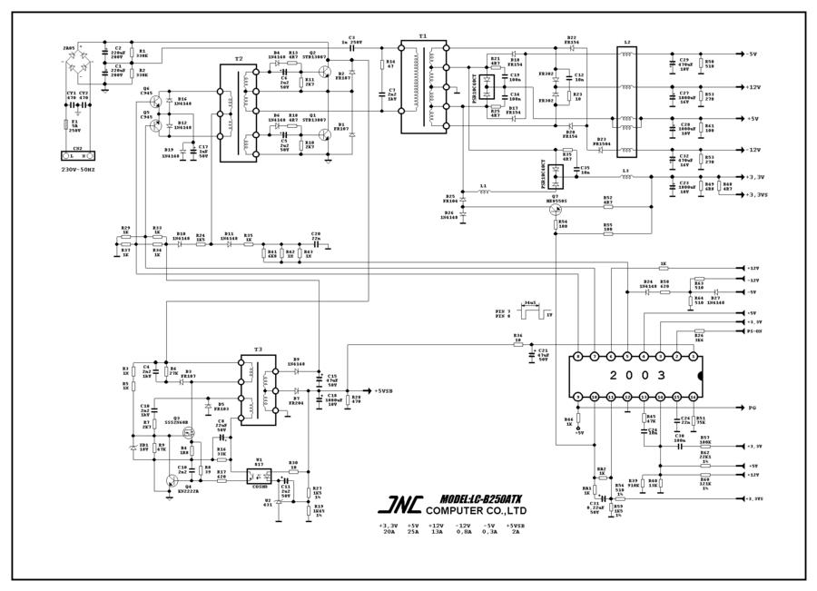

哇塞,在百度找到了,我想改调压。求大侠帮忙指点改那只脚。谢谢!
还有一张: 2003模块2.gif

师傅好,我找到了,帮忙看一下,我想改调压。谢谢!

发表于 2015-1-10 17:36 | 显示全部楼层
从图中看,14脚好像是反馈信号输入,你改一下R39、R40看看输出电压有没有变化吧

谢谢回复,
的确是调的R39,   电阻在50K---150K之间(手头没有合适的电位器),
12V电压在 11.5V---13.8V之间,超出此范围就保护了。但是5V电压也跟着升高了,
到13V时  5V到了5.8V,再高就保护了。
    担心此电源投入使用后工作不稳定,最好将过压保护解除。
