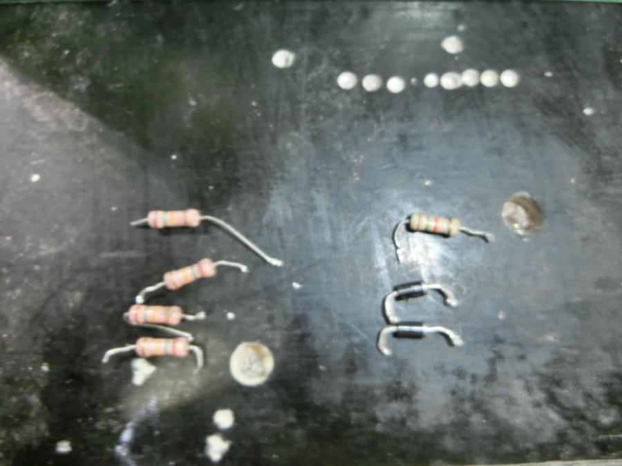

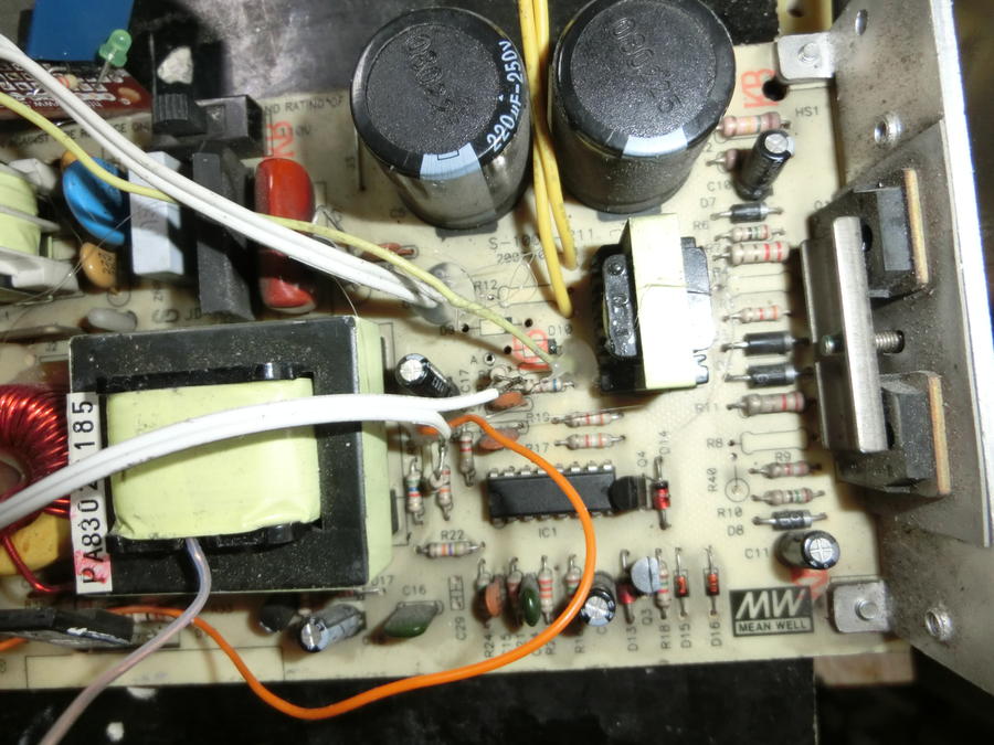

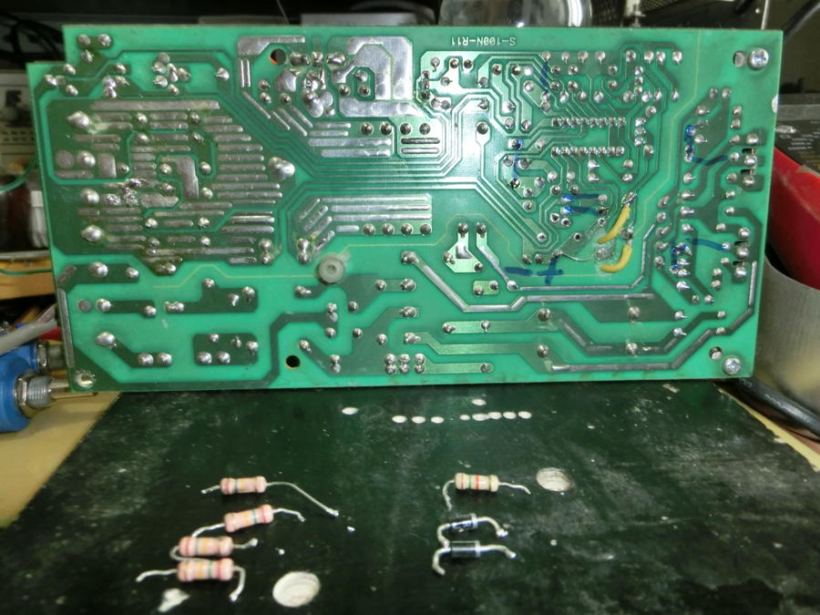

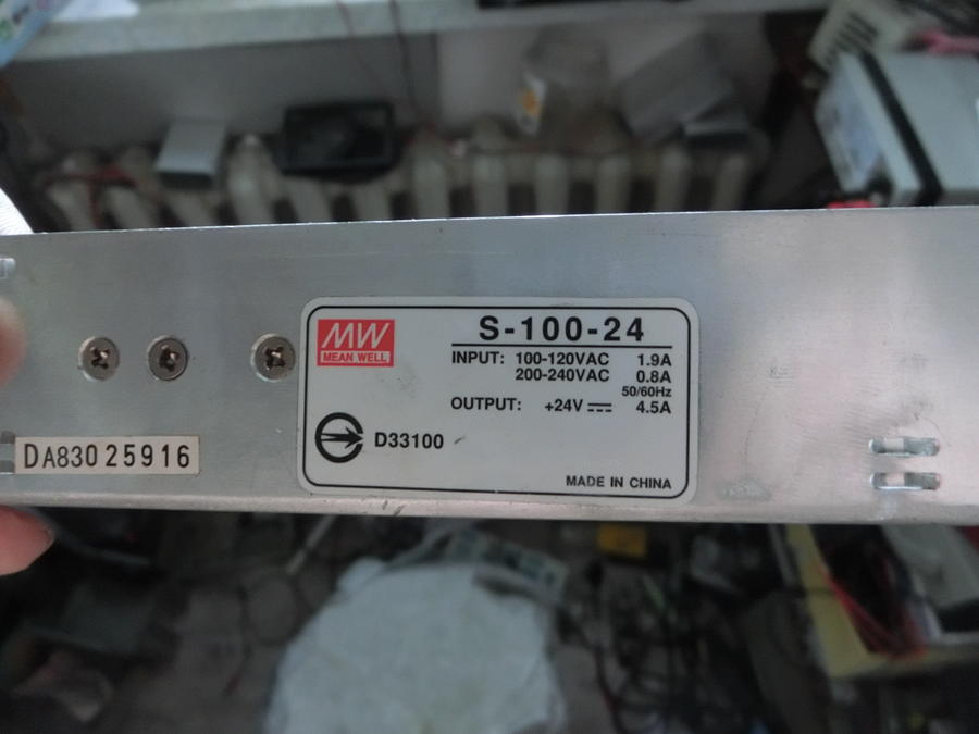

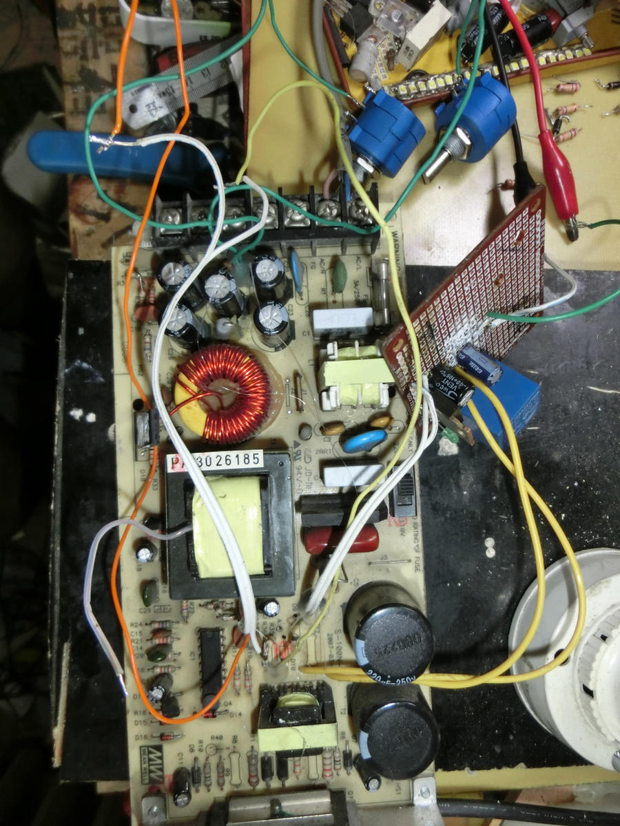

按照kangdage图解十步开关电源模块改可调 [color=rgb(153, 153, 153) !important] 改完后无电压输出 tl494发烫

应该上个您更改了元件的原路图看看,好分析电路。一般是先改造电压调节部分这个简单一些,就是更换分压电阻,改电位器。但是一般电路不能0V起调节,我有一个24V开关电源,0.5V开始调节(这个电源的调节和一般电路不一样不是改变分压电阻而是改变参考电压,输入0到5V电压控制输出电压),这个必须使用单独辅助电源给494供电。电压调节改造好以后在改造电流控制电路。

现在调到8.3v就保护关机了必须重启辅助电源。不知道把保护电路去掉会不会好

我的也是他用明伟24V开关电源改的,已成功,我是把原理图自己照着板子画出来,再根据kangdage的帖子改制很容易就成功了。我的是350W的电源。看你的板子没看到有低压保护的原件,我的有超压保护,再主变下面有个30V稳压二极管,输出超过30V就保护了,电压不在增加,改制时我有串联了一个6V稳压管是输出达到36V再保护,实际改好后输出我的可以调到了45V,因输出滤波电容耐压是50V的,所以限制在36V保护。把kangdage的帖子看明白了很容易的。前提是你的开关电源是好的。画出图来吧以后维修也方便。
