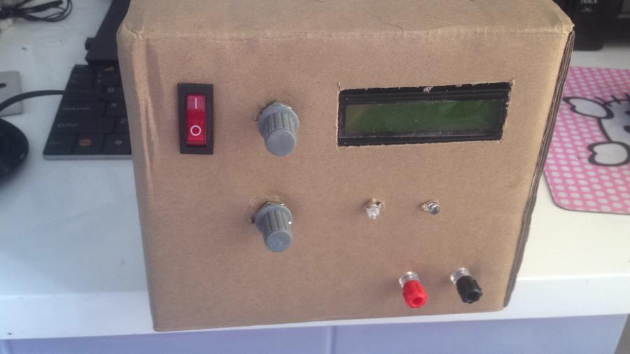

在去年的时候在论坛里向3ag1请了一张电路图,十月一的时候放假回家做了出来,今天发出来特别向3ag1表示感谢。先上几张做成以后的图片。由于没有合适的盒子,只能使用快递盒子做了。等找到合适的盒子再给他搬家吧。

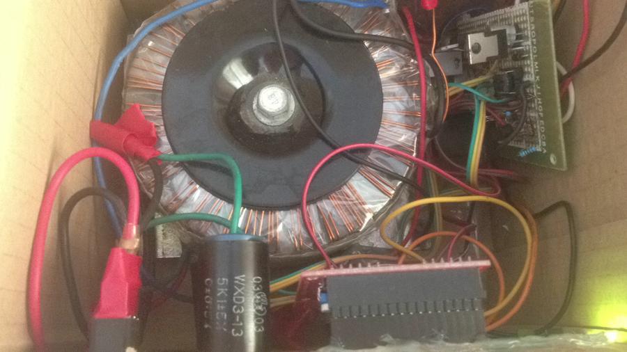

下面就是按照电路图在洞洞板上搭了,没有用画图软件先设计,原件不规整,有贴片的还有直插的,
先把散热片安好。
做的时候没拍照,做完了才照的。看着还凑活。
这是背面。太乱了。各种飞线。
功率三极管的散热片太小了,电流稍微大一点就烫手了,等以后有合适的再改吧,也没想到什么好的固定方式,先用胶带纸代替。
主变压器。功率应该足够了,电路图有两个绕组,而我这个变压器只有一组输出,一看电压我就乐了,电压刚刚好,拆开重新绕了一部分,刚好改成两组输出。

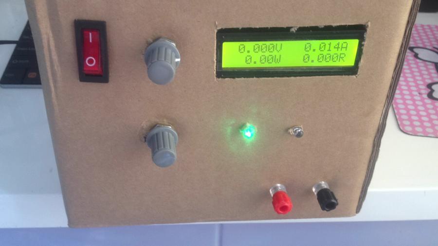

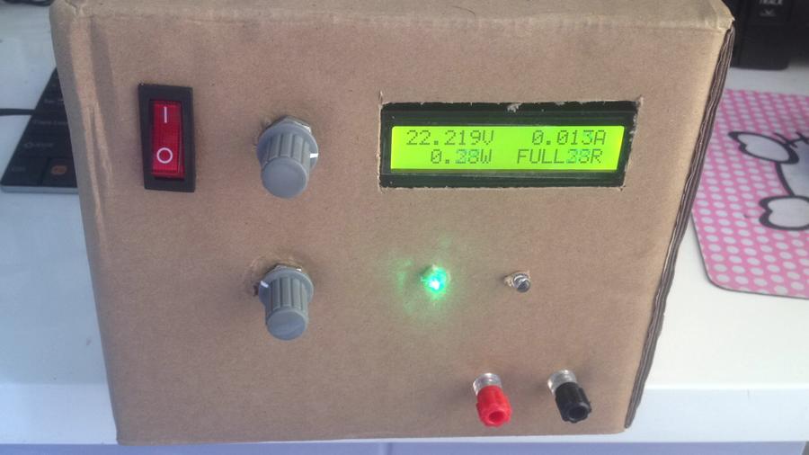

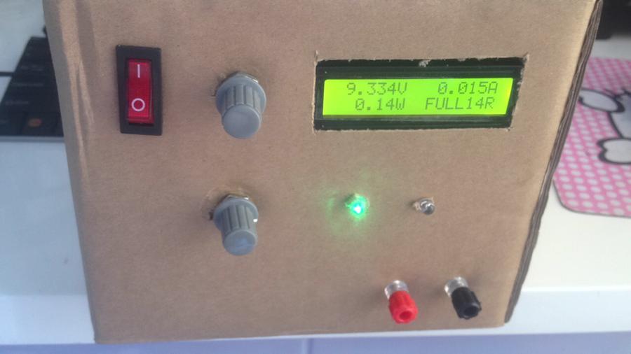

电压表是在fish8840那里买的。实际效果不错。
最后再次感谢3ag1在百忙之中帮我画了这张电路图。
