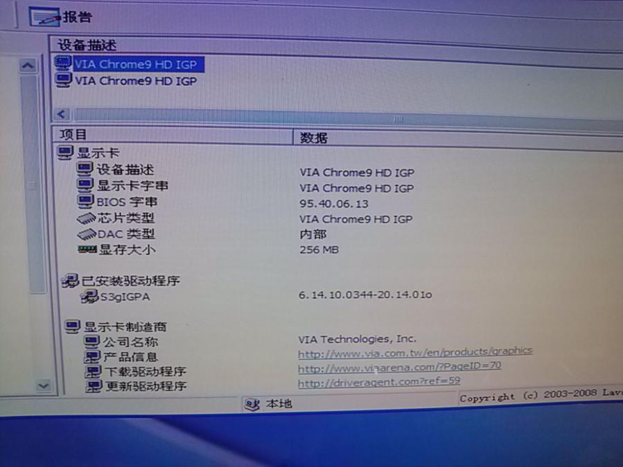

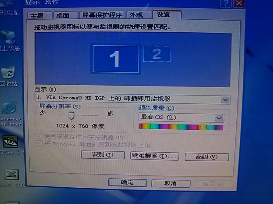

另外这个板子分第一版和第二版的,第一版的VGA没有输出不知道怎么回事,还有声音输出也没有找出来,要用声音的话只能接HDMI,电源12V-24V我试了都可以,
 楼主| 发表于 2015-1-12 18:26 | 显示全部楼层
装XP系统的话得用专用的驱动,板载的网卡线我也没有找出来,只能用WIFI了,我只找到XP系统用的声卡,显卡,无线网卡的驱动,WIN7下驱动都自带了,买我盒子的话用的话我会传给你的

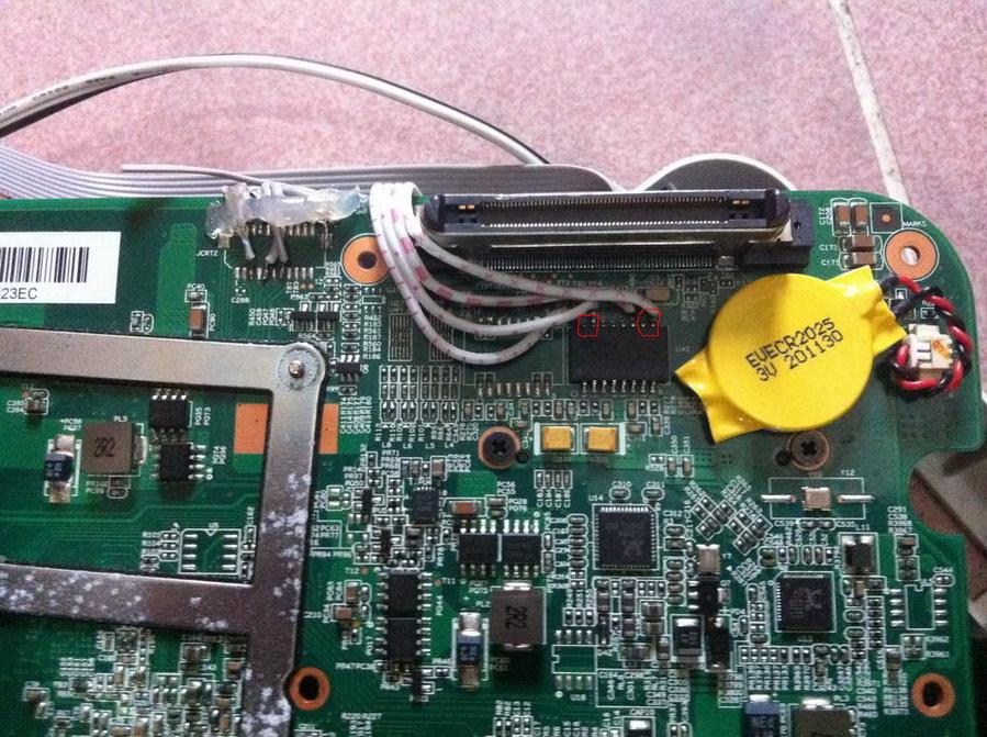

发表于 2015-1-13 10:04 | 显示全部楼层
网卡芯片是千兆吗?
发表于 2015-2-4 21:05 | 显示全部楼层
有线网卡是这样接的:对应的是1,2,3,6脚
发表于 2015-2-4 21:08 | 显示全部楼层
有线接头
 楼主| 发表于 2015-2-11 18:22 | 显示全部楼层
有线都出来了
