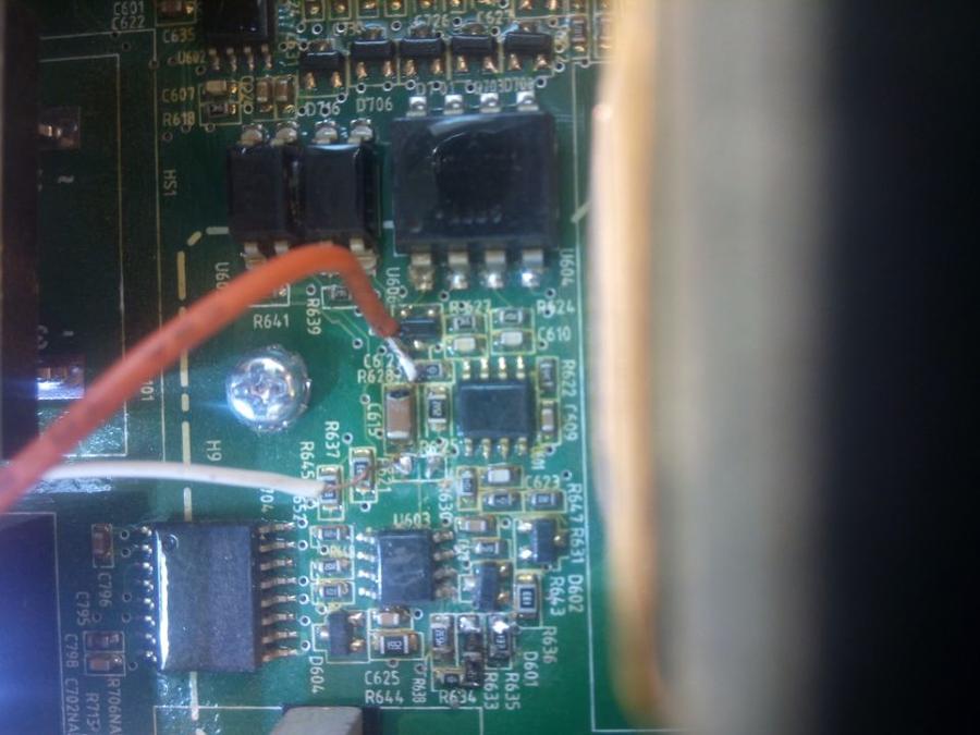

爱默生通信电源模块,48V2900W。没有管理模块只能固定电压54V输出,简单测试改造2.8V到59V可调。
 楼主| 发表于 2015-1-13 17:20 | 显示全部楼层

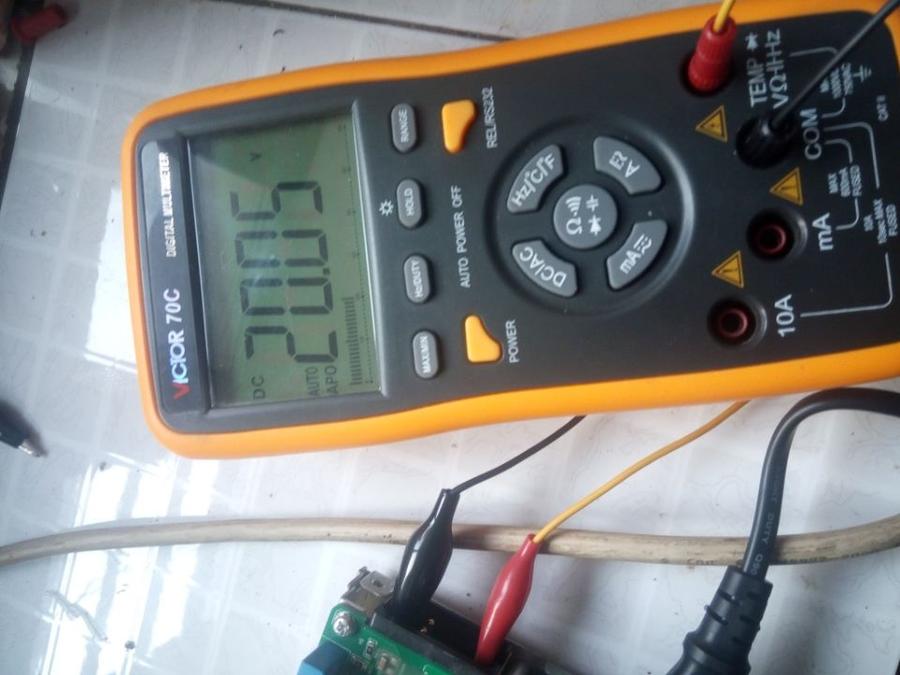

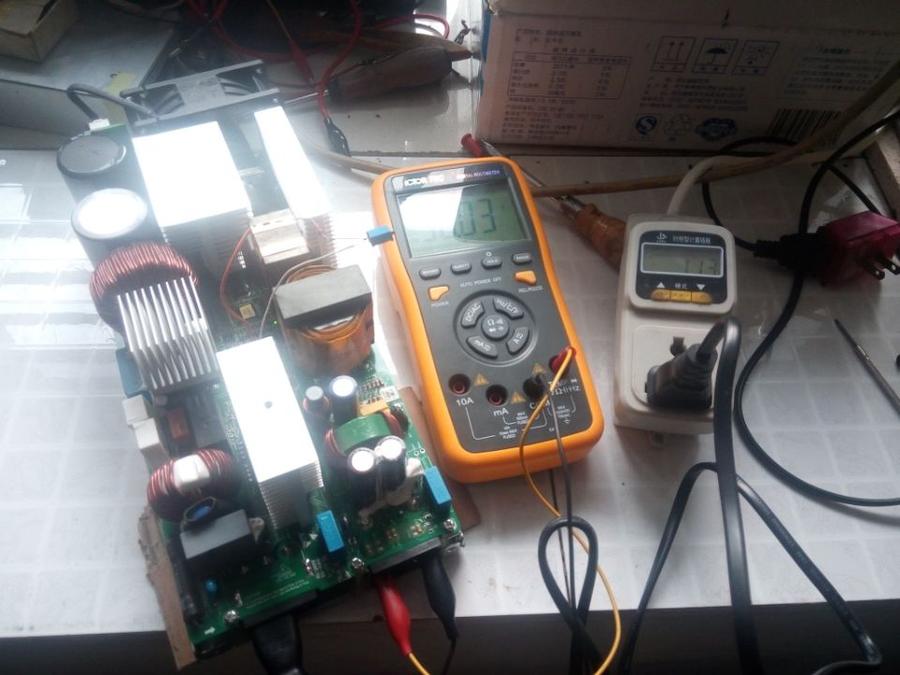

R621电阻拆除,改接一个50k可调电阻,电压可以2.8到59v之间调整,电流50A。
惊叹的是2900W的大家伙空载才12W不到。

 楼主| 发表于 2015-1-13 17:28 | 显示全部楼层
空载功耗: eba1af510878466.jpg

 楼主| 发表于 2015-1-13 17:32 | 显示全部楼层
铁壳的,找不到输出电流取样部分,暂时无法控制电流可调。
 楼主| 发表于 2015-1-13 17:36 | 显示全部楼层
使用说明文档说48v以下输出恒流60.5A,这么大电流,主板上找不到霍尔传感器,也没有看到电流取样电阻。

 楼主| 发表于 2015-1-15 17:47 | 显示全部楼层
r2900老版本的有输出检流电阻,可以改限流,这个版本没有找到检流电阻,也没找到霍尔检流组件,所以没有去测试低压大电流,理论上开关电源输出大范围调整都不会理想
