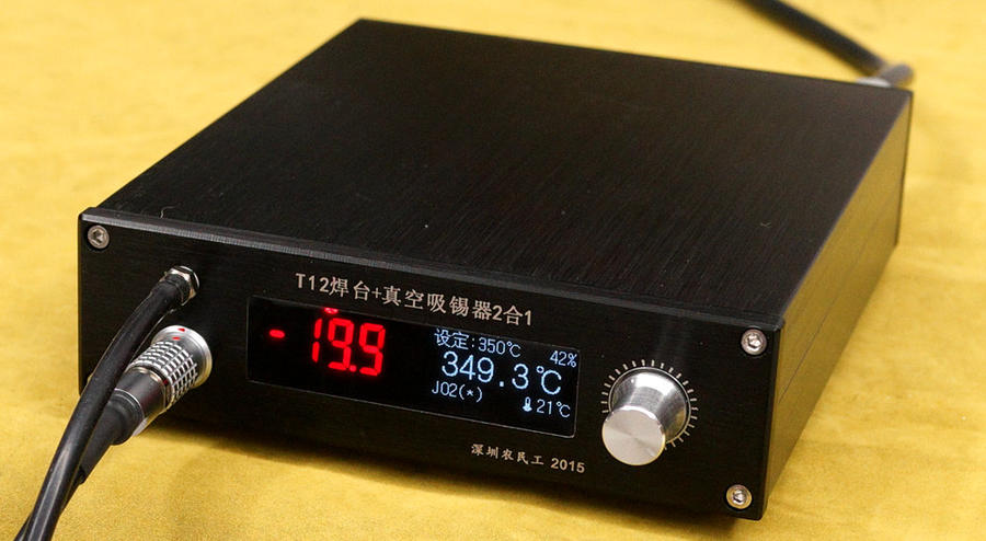

三合一维修系统差不多到最后完成阶段了
闲暇时间练下手,DIY了个便携版的焊台+吸锡器二合一的迷你版
没有任何技术,纯属八国联军

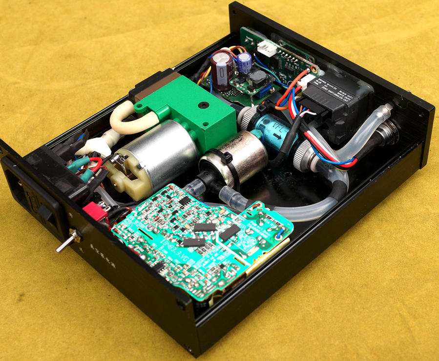

真不错,德国的小真空泵看着养眼,滤器罐是自己做的吗?
发表于 2015-1-14 23:20 来自手机 | 显示全部楼层
求气管和接头的链接,看这个管很软啊,不会吸瘪吗?内径和外径分别多少
 楼主| 发表于 2015-1-14 23:30 | 显示全部楼层
接头  原装 SMC M5接头 普通气管适用6mm的
管子全是朋友送的鬼子产硅胶管 外7内4和外4内2的两种

7划管显示的是什么?

锡进去怎么处理的呢,没用过
